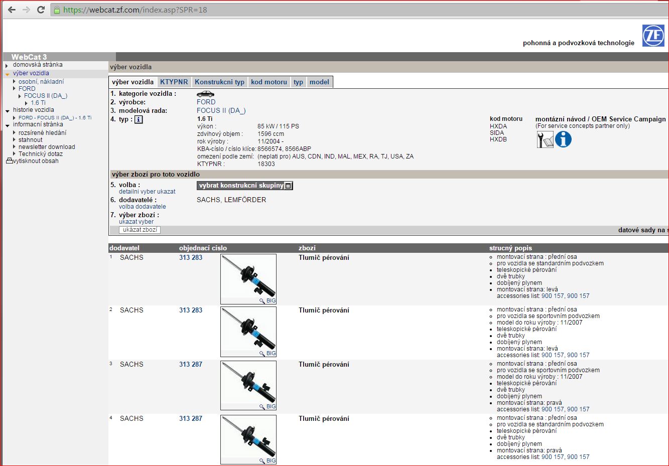

ly-lu :
tlmice co linkujes su na focus 1.generacie ...
podla konfiguratora sachs https://webcat.zf.com/index.asp?SPR=18 ide o predne tlmice 313 283 (L) a 313 287 (P) - a to na vsetky motorizacie pre focus 2.
Uz toto je podozrive - rovnake tlmice pre benzin 1.4 aj pre naftu 2.0 s turbom..._? rozdiel v hmotnosti 5d kombi medzi tymito motorizaciami je 160 kg a prakticky cely rozdiel je na prednej naprave...
Druha vec, kt. hovori proti sachs tlmicom je to, ze pod rovnakym cislom dielu maju byt tlmice pre standardny aj pre sportovy (cize tvrdsi) podvozok, vid obrazok. A nakoniec - hoci to pre teba nemusi byt relevantne - zla skusenost jednoho naivneho majitela focusu s motorom 2.0 benzin, kt. tieto tlmice pred 3/4 rokom osadil, a uz to 100x olutoval... pripadne viac info do SZ.
sada prednych original tlmicov stoji na SK e-shopoch 135 eur, co nie je tak velky rozdil oproti sachsom. original sada na zadnu napravu sa dodava v sete aj s hornym ulozenim - odliatok v tvare T-cka, aj s prachovkami. Pri vymene treba na predok okrem ulozenia, co je gumovy 3-uholnikovy diel s 3 otvormi a "miskou" v strede este aj lozisko, kt. sa do tohto ulozenia vklada.
4dv_12-2008_he-2.0-107kw_strieborno-hrdzavy_ghia

Díky za info. JJ všimla jsem si pak, že jsem koukala špatně, na focus1. Dám to do Forda, bude to jistota a vychází to u nich nakonec nejvýhodněji. Jsem objednaná na úterý.
