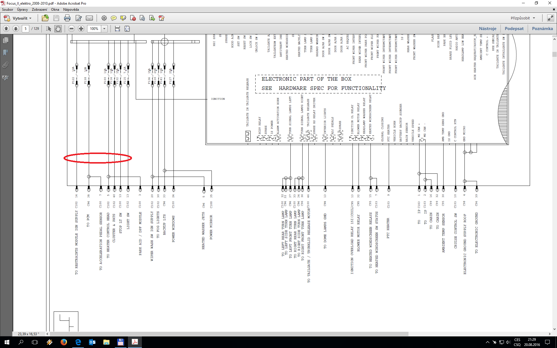

to: C-Maxis otázka zní jak tomu předejít, nerad bych zjistil, ve chvíli kdy budu potřebovat záznam z kamery že je vypnutá.
to: Andymaniac nemohl by jsi prosím nějak názorně ukázat odkud přesně? Děkuji.

Nemá kamera nastavení, aby se vypla "se zpožděním"? Já třeba nahrávám ještě 1 min. po vypnutí klíčku. Takže nastavení, jak se to chová při vypnutí napájení. Taky jedu z rádia. Mám Mobius.

Že sa vám to chce od rádia ťahať okolo celého okna keď zo stropneho svetla to máte kúsok.
Kamera sa zapne hneď po odomknuti auta a vypne cca 15 minút po zamknuti.

Já jsem nátahl napájení taky z rádia právě proto, aby se mi kamera nezapla při každém odemčení, nebo otevření auta, ale až po nastartování.

Můžeš si vybrat kterýkoliv z těchto pinů. Zem si vem také buď z gemu, nebo na podlaze je kostřící bod vedle spolujezdce.
