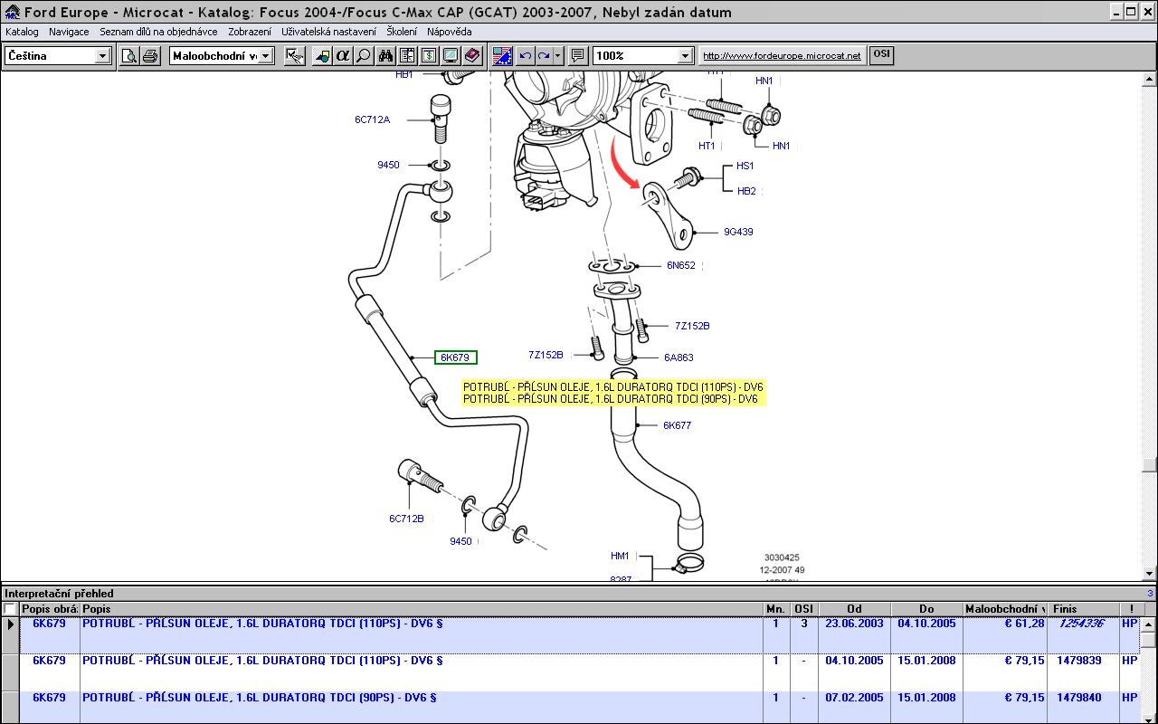

Asi tady někoho naseru :D ale hledal jsem a nic. Nezná někdo náhodou ty kódy finis pro mazací trubky k turbu a kolik tak stoji, nebo zda se dají sehnat i jinde než u Fordu?

Příspěvek od rh1980 » 26.12.2013 19:25
to paranmax: tady to máš, přibližné ceny si najdi podle finis na fordservice.cz
