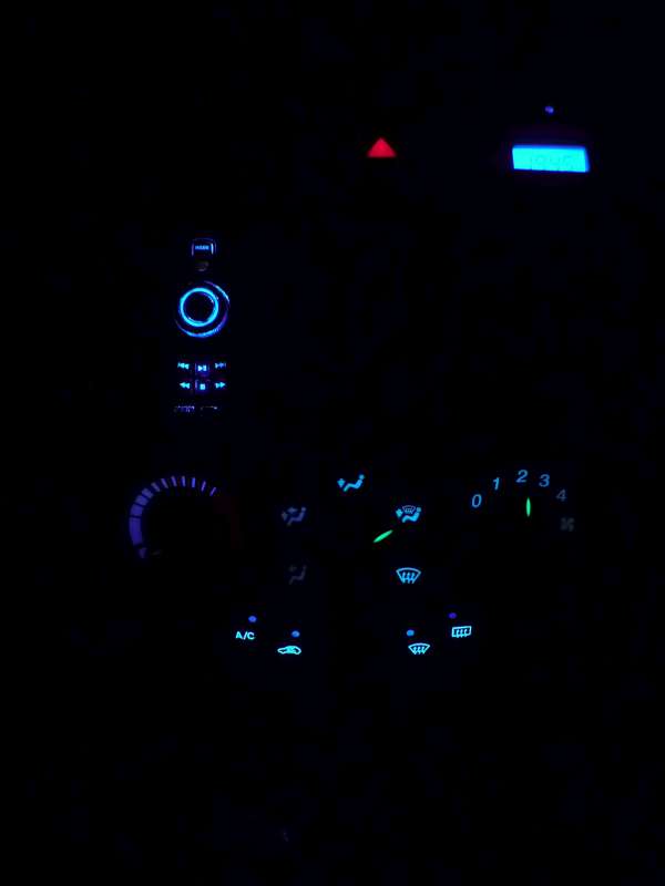

Vlast1k
Příspěvky: 5860
Registrován: 06.10.2009 17:37
Bydliště: Olomoucko
Re: Změna podsviceni-návod na topení str 29
Příspěvek od Vlast1k » 27.11.2011 19:16
Jo tak to máš pravd.. dal jsem tem pásek, jen navch a ne do boku.. ještě to mám nachystané a na jaře to chci ještě předělat.. přesně aby to bylo víc na ty čísla a značky

Vlast1k
Příspěvky: 5860
Bydliště: Olomoucko
Příspěvek od Vlast1k » 13.01.2012 17:30
Já to mám takhle..
