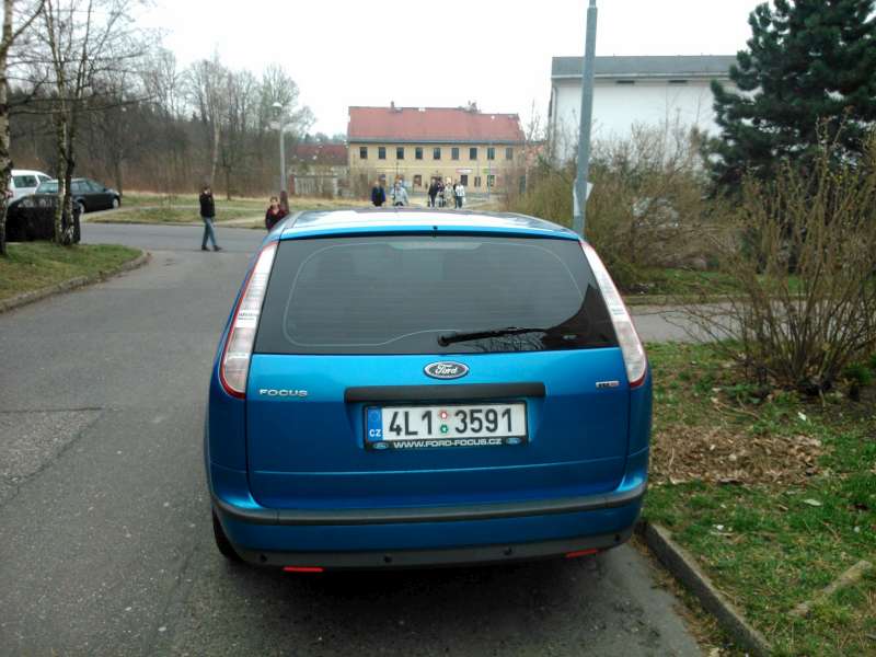

Jj mám je taky nahoru
patasak
Příspěvky: 40
Registrován: 04.12.2013 19:30
Bydliště: brno
Re: Parkovací systém
Příspěvek od patasak » 19.03.2014 10:48
ani nemas na nich skoseni? mel stam pripraveny otvory z druhe strany te listy nebo sis to sam rozmeril? a sundaval si to? dik za info
ford focus combi 2007 1,6 74kw SHDA

phofy
Příspěvky: 9513
Registrován: 23.07.2011 11:32
Příspěvek od phofy » 19.03.2014 12:31
Podivej se ke me do galerie mam tam fotky, jinak sem to rozmeril, nic sem nesundaval a displaj nemam, stejne je na 2 veci. Jednotku musis stejne mit vzadu a pak se dopredu taha ten displaj, uz sem to takhle delal na nejakym aute
