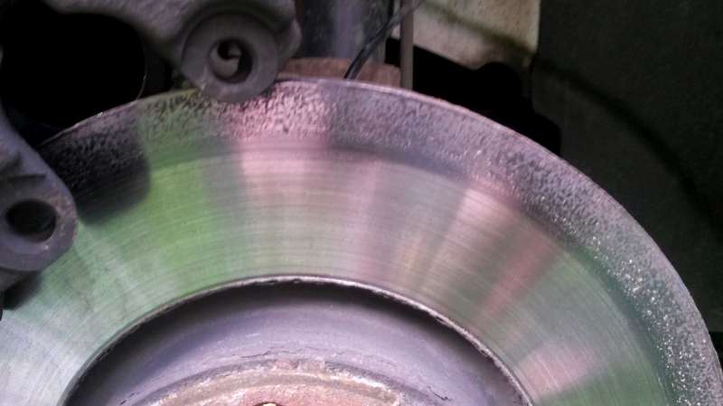

Ahoj, čeká mě výměna předních brzd. Dnes jsem je rozmontoval, abych se podíval, jestli budu kupovat jen destičky, nebo i kotouče. Po sundání jsem zjistil, že destičky nebrzděj celou svou plochou. Kotouč má 0.9mm.
Obe přední kola jsou naprosto stejné, destičky nebrzděj celou svou plochou. Viz foto. Je chyba v deskách, kotoučích nebo někde jinde?

oprava.... kotouč má 0.9 cm .... 9mm
