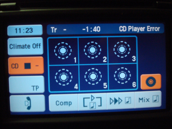

Re: Technické vlákno Denso navigace
Denso hlásí cd player error ??? Může mi prosím někdo poradit, jak to odstranit ? Když jsem během noci nabíjel baterku ve Fokálku, po zapojení baterie se na Densu ukázalo cd player error a od té doby to nemůžu rozjet. Asi tam bylo před vypnutím CD a teď se tam seklo, což nechápu. Nestalo se někdy někomu něco podobnýho ?
- andydy1
- Příspěvky: 281
- Registrován: 19.05.2009 22:55
- Bydliště: stara lubovna
mne to niekedy hlavne v mrazoch rano vypise ale ked sa interier zohreje je to ok a skusal si vybrat zasobnik a dat ho spet aj to by malo pomoct
1,6 tdci 80kw GHIA original navi denso+tv+dvd+cuvacia kamera
nudar
- Příspěvky: 8
- Registrován: 15.12.2011 02:10
- Bydliště: Zlínský kraj
Auto právě stálo celou dobu v garáži. Už se mi jednou stalo že se při odpojování baterie seklo CD uvnitř, repektive zustalo těsně na kraji štěrbiny ale šlo vytáhnout pinzetou. Po vytáhnutí se pak nápis cd player error ztratil a vše bylo ok. Teď ale CD vidět nejde a nevim jestli tam bylo, protože většinou poslouchám přes kabel hudbu z telefonu. Pokud by se to CD seklo nekde uvnitr (hlouběji) tak nevím jak ho dostat ven ??? Jinak mam Focus Titanium 2.0 TDci, r.v. 2005, ale měnič sem nikde nenašel, takže ho to podle mě nemá.
Naposledy upravil(a) nudar dne 18.01.2012 14:08, celkem upraveno 1 x.
- andydy1
- Příspěvky: 281
ja ho mam pod sedadlom spolujazdca
