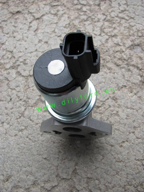

Při řazení neklesají otáčky
petulak
Příspěvky: 5662
Registrován: 06.02.2010 15:45
Re: Při řazení neklesají otáčky
Příspěvek od petulak » 26.08.2018 08:57
pod tou bílou záslepkou, je šroubek. :D

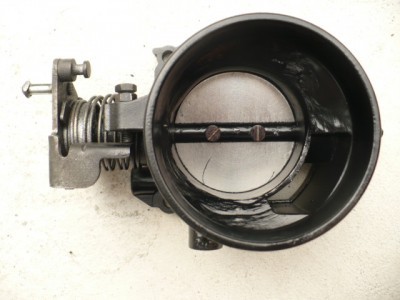

petulak
Příspěvky: 5662
Příspěvek od petulak » 26.08.2018 14:51
toto + seřízení voln. ventilu + hadice do sání jen reg.tlaku + podtl. brzd.
a mám už 6 let toto:
:mrgreen: :mrgreen: :mrgreen:

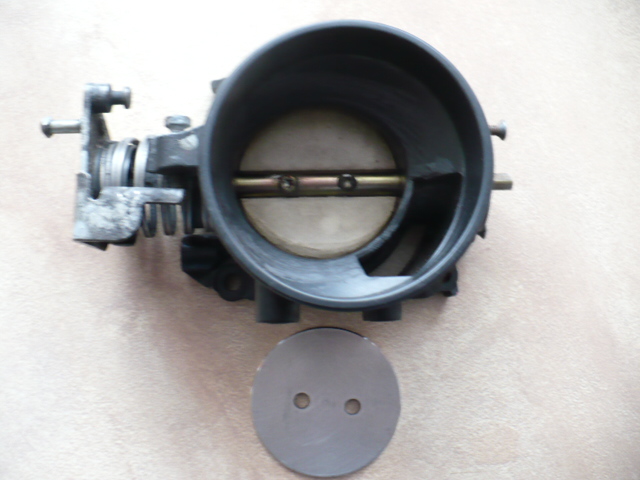

aamoto
Příspěvky: 175
Registrován: 16.09.2014 20:49
Bydliště: Vysočina, Brno
Příspěvek od aamoto » 26.08.2018 20:05
Dneska sem se v tom zase povrtal. Šroub na volnoběžným ventilu sem našel, ale měl sem na tom jakejsi černej sajrajt, takže to vypadalo jako jeden kus plastu, jenom nechápu, koho napadlo tam dát plastovej šroub. Adaptace nejsou problém ty si vymažu diagnostikou. Pokoušel sem se povolit doraz klapky, ale pod 18% na volnoběh sem se nedostal (abych se dostal na 13, budu muset vytočit šroub skoro úplně) přesto, že mám klapku pálenou laserem rozměrově přesně podle originálu tak klapka naráží do stěn, takže budu muset zkusit opatrně ubrousit a to zabere čas a ten teď nemám. No uvidím, jak se to bude chovat při jízdě a pak budu případně pokračovat.
Zatím díky za rady.

fulda007
Příspěvky: 174
Registrován: 05.06.2012 23:03
Bydliště: Hodonín
Příspěvek od fulda007 » 26.08.2018 20:12
Ta klapka není stopro kulatá,taky jsem dobrušoval.

aamoto
Příspěvky: 175
Příspěvek od aamoto » 26.08.2018 20:30
fulda007 píše:Ta klapka není stopro kulatá,taky jsem dobrušoval.
Kulatá není, je to o pár desetin ovál, ale je to právě pálený přesně podle originálu.

Příspěvky: 13636
Příspěvek od stano. » 26.08.2018 22:18
aamoto píše:Kulatá není, je to o pár desetin ovál, ale je to právě pálený přesně podle originálu.
Original nie je plochy. Hlavne ked beries vonkajsie rozmery, tak v jednej polovici je to v tej lomenej casti vacsie.
petulak
Příspěvky: 5662
Příspěvek od petulak » 27.08.2018 07:53
já měl kdysi takovou, a " kulatá " je. :mrgreen: :mrgreen:
