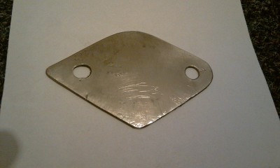

- Příspěvky: 496
- Registrován: 04.11.2010 15:51
- Bydliště: telnice
Re: EGR ventil - mondeo
dnes sem jel do bratislavi,zaslepil jsem egr úplně,tudíž se mě po nějakým tom km rozsvítí závada motoru,ale mám obd 2 a to elm 327 a android s torque,tak jsem chybu smazal a po dálnici asi tak 130km se nerozsvítila,takže ten egr zas až tak moc neotvírá,rožlo se mě to až sem jel přes brno asi tak 20 km.
jen dotaz, břeh psal, že ti co mají EGR s podtlakem a konektorem, že to je snímání průtoku spalin,ale několikrá jsem ho měl rozdělaný a dokonce i servisák mi říkal, že to je snímání otevření EGR nějaké čidlo tam asi nebude, se záslepkou jsem jizdil cca půl roku a nic se nerosvítlio. Ani nevím proč ji tam nemám asi ji tam zase šupnu. Ale bez dírky ne???
já mám udělanou takovou záslepku,nerez bez dírky.
tak teď nechápu, když egr jen zaslepím a nechám vše zapojené, tak se snad bude otvirat pořád jak bez zaslepení ne? jen nepujdou do motoru spaliny?
