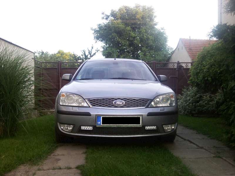

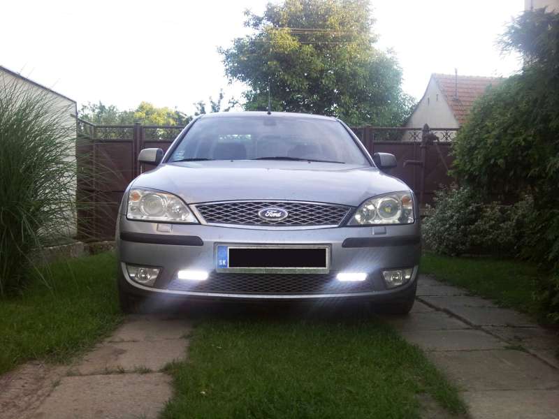

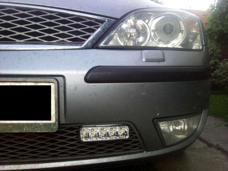

tak pridam aj ja trochou do mlyna,po dnesnej cca 3 a pol hodine denne svietene namontovane :Dancer: keby niekto chcel vediet tak sa jedna o denne svetla MyCarr LED,SJ- 286 typ2
mondeo 2005 , 96kw TDCi
