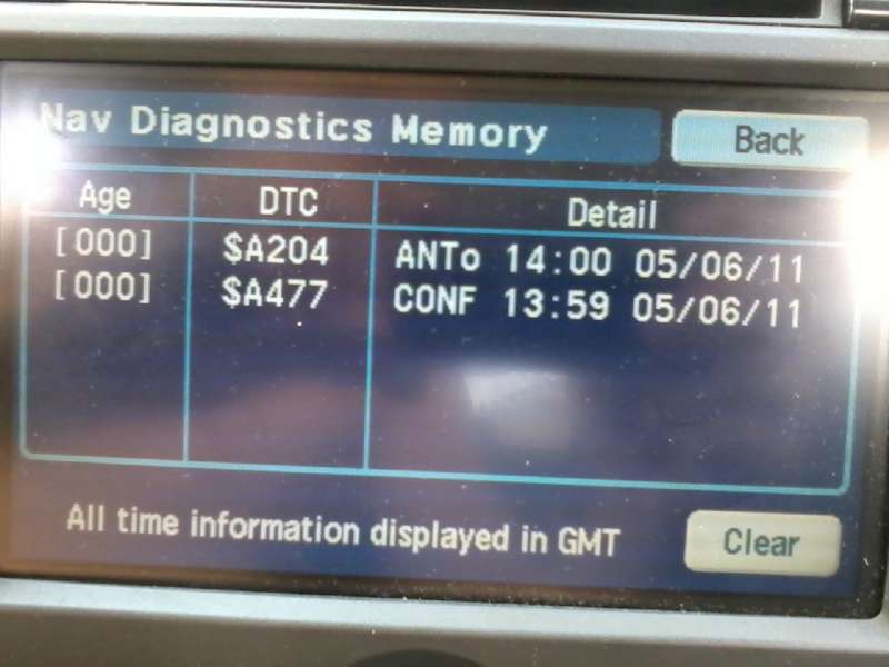

Ahoj lidi moc vas prosim o radu nejak me zlobi navigacka:( porad se ukazuje ikona zhorseny prijem signalu takova jakasi modra druzice vlevo nahore v rohu a nevim co se stalo nikdy to nedelalo a ted porad:( Poradi prosim nekdo co s tim muzu udelat a zda vubec neco jde?Dekuji vsem.

Už se to tu psalo snad tisíckrát, přeškrtnutý satelit značí problém s GPS anténou. Zkus jí vyčistit a pokud by nepomohlo, nejlépe vyměnit za novou. Buď origo, která je ale poměrně drahá nebo jednu z externích. Bylo jich tu popsáno už několik, včetně návodu na montáž.

dekuji za info a jeste se zeptam kde tu antenu najdu k te GPS????Je nekde pred zrcatkem jak je senzor steracu nebo jinde????Diky za info

Je na střeše.Patice je GPS a šroubovací "prut" na rádio

Ahojik tak se me zacal obevovat signal zhorsen modra druuzice a tak jsem podle nejakeho navodu rozebral antenu a signal stale nikde je pravda ze byla uchvatne zaoxidovana ale ocistni se me moc asi nepovedlo kdyz nejde:( a navic uz ji nemuzu slzit do stavu abych ji natolik veril ze bude drzet:( Tak se chci zeptat zda nekdo nevi kolik stoji nova antena?????Moc dekuji jo a jeste kd se da sehna. Jo a prikladam vpis chyb co me to pise na densu radiu snad v tom nekdo neco vycte a da vedet co to je

Chlape tak já nevim,děláš si srandu,nebo opravdu nečteš co ti kdo píše
Řešila se tady už i montáž externí antény,dokonce je tu odkaz i na stránky e-shopu kde jí objednat.http://www.ford-focus.cz/forum/viewtopi ... a&start=45
Já jsem taky pořád čistil tu origo a bylo to k ničemu.Koupil jsem jinou ( ne origo) a mám svatej klid.
Náklady 540,- i s poštovným.

Ja ti moc moc diky ale co kdyz ty hlasky na te obrazovce nejou antenou ale necim jinym:( a navic tu antenu koupit musim protoze ja vul jsem ji tak dobre rozebral az na strese nedrzi tak shanim kolik stoji a tak.Jo a kidne bych si zapojil novou antenu ale nevim ktery drat to je mam mechaniku v kastliku u spolujezdce a ani nevis jaky jsem nesika a nouma pres elektro v aute.Moc diky za pomoc ale fakt novou antenu potrebuji.

Tu rozebranou slep lepidlem jenom ať ti drží pohromadě a kup externí.Na tu co koupíš jenom přehodíš konektor z té staré a frčíš.Neni na tom vůbec nic těžkýho a je tu "fotonávod".
