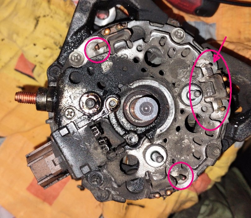

Rychly dotaz - mam v haji alternator, asi prorazeny usmernovac merenim po demontazi, nedobiji, kontrolka nesviti. Motor 1.6 TDCI 66kW HHDA
Puvodne byl DENSO 3M5T-10300-PD, 120A
Nasel jsem pro tento motor DENSO DAN930 ktery ma 150A ale pro tento kod motoru je urcen, cili mechanicky bude snad kompatibilni. Muze byt nejaky problem po elektricke strance? Samozrejme jde o to, ze jsem ho nasel nejlevneji ;-)
Jeste by me teda zajimalo, proc je u jednoho paru vyvodu vinuti zdvojena dioda na zem (vpravo v krouzku) a u dalsich dvou ne, ale pokud se vse povede, provedu pitvu...

Pípákem na multimetru (test diod), pokud je usměrňovací můstek obou směrně průchozí tak je KO. Stator i rotor měř na odpor samostatně a měl bys tam mít cca 3 - 4 Ohm.

No, podle me spis bude odpor vinuti v miliOhmech, nemeritelny, je to 2mm drat...
Kazdopadne dnes namontovan novy DENSO 150A, k sehnani za smesnych 2800 a opravdu novy dil. Napeti dava, 14.7V, takze snad to bude OK.
Pri mereni multimetrem mne prekvapil svod z + na zem, kdyz jsem to pomalu drazdil na zdroji, tak tam tekl i docela proud ale pak to najednou kleslo a je OK. Jestli nejaky svod nebo se nejaka dioda musela zformatovat... Divne. Ten 150A ma vsechny diody osazene a vinuti ma nejak 2 sekce.

Co mám na connectu alternátor Ford VISTEON 125 A, ten má na statoru vynutí 3 fáze. Na rotoru mám odpor 3 Ohm a na každé fázi statoru 3,5 - 4 Ohmů. Měřeno multimetrm v rozsahu 200 Ohm.
150 A to už má slušnou rezervu, tak jen aby měli odolný regulátor dobíjení.

Měřil sis kolik ti to dobíjí, když ti mrkaji světla? Vydává pískající zvuk když to kolísá? Kontroloval jsi stav uhlíků a sběrných kroužku, jestli nemají hluboké drážky? Už se mě stalo, že se mě nový uhlík v ne zabroušené drážce zlomil a potom nemůže regulátor korektně reagovat na změnu napětí, při regulaci nabuzení rotoru. Teď jsem měnil altík na mondeu. Přerušovaně pískal a dobíjel 14. 6 / 12.5 /15.5 V. Byla proražená jedna dioda na můstku + na vinutí jedné fáze statoru, byla probitá izolace a šlo to, do zkratu. Nemělo cenu, ho opravovat. Když bych dal za vynutí statoru 1900,- a plus náklady na můstek. To sem raději vzal nový altík.

Ahoj, mám prakticky totožnou situaci, F II 1.6 TDCI 66kW HHDA, auto má najeto poctivých 105 tis. Alternátor asi DENSO podle tvaru, štítek odpadl, až na regulátor z žebrováním vypadá stejně jako u Jardy2. Nedobíjí, kontrolka nesvítí. U alternátoru ložiska i uhlíky v pohodě, rotor odpor cca 3 ohmy, diodový můstek zdá se ok (z jedné strany neprůchozí, z druhé cca 0,7V). Otázka je stator - všechna tři vinutí cca 0,1 ohmu (nemám měřák s menším rozsahem), takže těžko poznat případný mezizávitový zkrat. A taky nevím, jak změřit regulátor.
Hlavně se chci zeptat Jardy2, jak po roce a půl funguje DENSO DAN930, mám v plánu jít do toho taky, pokud se stávajícím altíkem nevymyslím nic dalšího.
Dík Pavel

Ahoj, 3 ohmy u rotoru jsou OK. Měřím v rozsahu, do 200 ohmů. Měl jsem i rotor s 2.5 ohm a fungoval v pohodě. Stator i rotor by měl mít idealně 3 - 4 ohmy. Na test regulátoru dobíjení se dá požít laboratorní zdroj. když má stator proraženou izolaci, začne se pálit a vynutí z černá. Pokud má stator 0.1 ohm, tak je to jasnej zkrat. Opravovat ho nemá cenu, kup nový.
