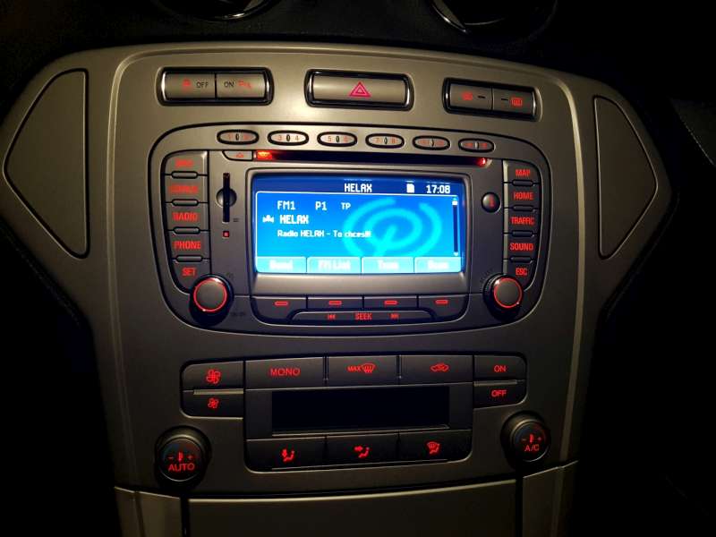

Zdravim. Mam Ford Mondeo 10/2009 Trend. Mam tam navigaci FX a ten velky oranzovy palubak. Ta navigace uz ma BT, hlasove ovladani, aux, usb i ipod atd., ale mam dotaz.
Jde nejak docilit toho, aby sla hudba z mobilu i pres BT? Pres AUX to jde, ale nechci tam mit ten kabel. Pres USB jen nabiji.
Treba u sluzebniho Masteru sparuju svoji S8 a okamzite se zapne prehravani hudby pokud to mam nastavene, muzu si tam krasne nacist cely telefonni seznam nevo protokoly hovoru a jednoduse volat. Na Mondeu to je krkolomne a zbytecne slozite.
Jde toho treba docilit aktualizaci na nejnovejsi SW nebo FW?
