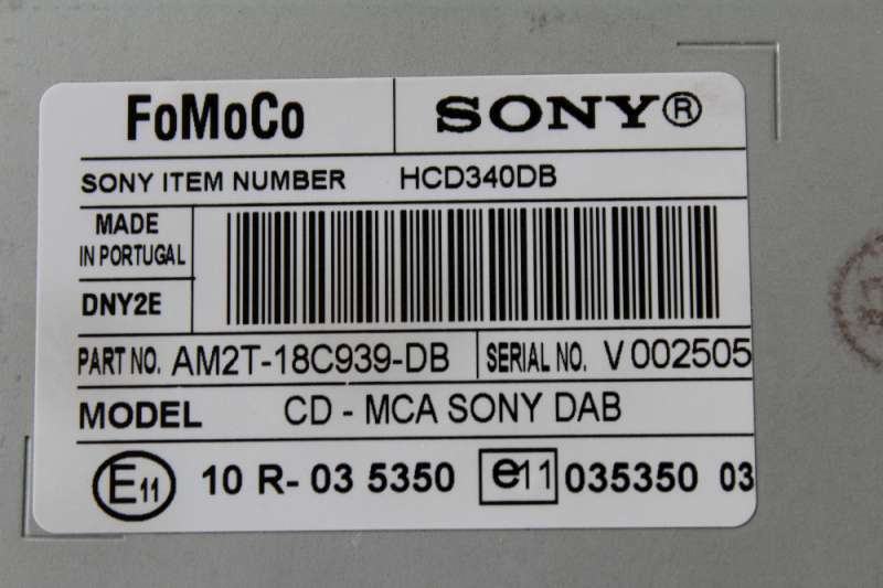

A toto bude fungovat? je to z Fordu Galaxy 2011.
jen nevím co je to DAB.
- Příspěvky: 24854
Re: FoFo II, AUX a USB vstup
fungovat bude, jen budes muset poridit redukci na antenni konektor

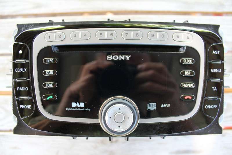

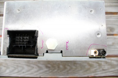

- dallasCZ
- Příspěvky: 80
- Registrován: 13.10.2009 10:34
- Bydliště: Mikulov
Takže BT, ovládání pod volantem.... mi bude fungovat..akorát abych mohl zapojit USB, tak budu muset koupit tu novější krabičku s BT/USB modulem, že? A jakou tu krabičku?
