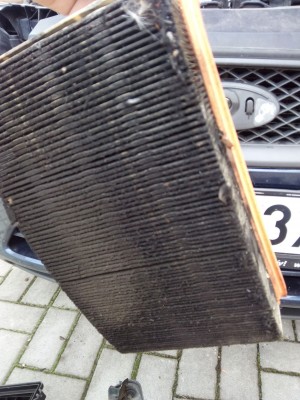

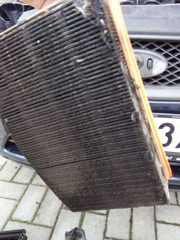

koupil jsem auto focus tdci 80kW, z firmy s 240tis. km najetymi a taky houkalo turbo. Auto chodilo do autorizaku, mam k němu i servisku do posledniho servisu před 12tis.km kdy se měnily čepy řízení a olej ... ovšem co jsem vyndal z filtr boxu mluví za vše. filtr je origo ford, dokonce bych věřil, že ho nikdy nikdo nevyměnil. S novým filtrem je po houkání.

to je vzduchovy filtr :perfect:

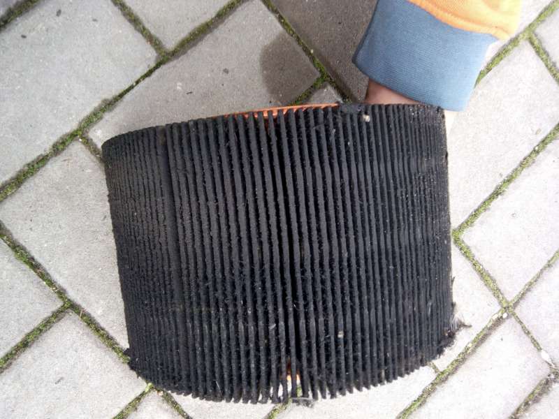

Sa mi to zdalo nejake velke.Ale ja mam iny,obdlznikovy.Takze ti asi nehukalo turbo ale nejaka strbina kade ti tahalo vzduch,sak ten filter bol uz asi neprechodny
Ale trepem :dih: ,je okruhly.Sa mi to miesa so starym autom
Ford S-Max 2014 2.0TDCi 120kW

Ja mam nieco taketo

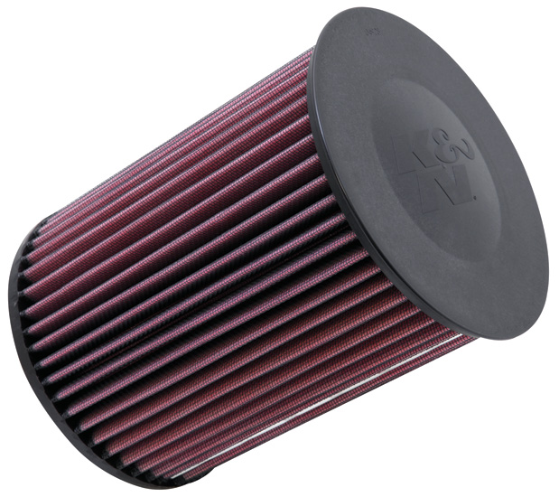

Jsou 2 druhy obdélníkový a kulatý : http://www.elitecat.cz/ArticleBrowser.a ... leTypeID=1
