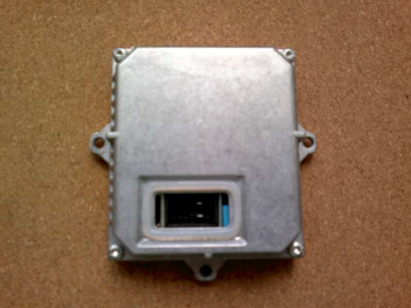

tohle je docela velká krabička a zalitá myslím není. Je tam vidět na tišťák, když se odpojí od světla.... Lari snad něco má, už mi psal.....

Ono to bude možná zalitý jen ze strany součástek, která asi není vidět. Dost často se to dělá, právě proto, že je tam prd a každej by si to opravoval, čímž by výrobce přicházel o veliký prachy. Jsou ale frajeři, co to postupně odfrézujou Dremlem a opraví, ale to už je vyšší dívčí a pěkná piplačka. Mohl by jsi sem, prosím, po výměně umístit pár fotek toho demontovaného?

Stejně bych se v tom ale rád pošťoural, podle toho, jak to popisuje Vitalish, tak to vypadá na studeňák.

až to vyndám, vyfotím a nahodím to sem. Měl jsem to venku před pár dny, když jsem měl trafo vypůjčené a skrz konektor je vidět na tišták. Nakonec je to vyrobený ve Francii, tak to pak má fungovat......

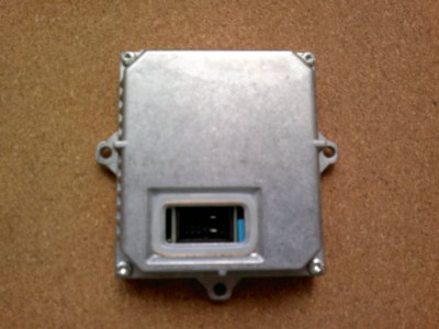

trafo teď došlo poštou, díky - dám vědět až vyzkouším. Čistě teoreticky : minule když jsem si půjčil trafo z vrakáče, tak výbojka neblikala, ale restartovala a vypínala se pořád = nejspíš ji staré trafo odpálilo. Totéž asi můžu čekat s tou novou, která už bliká a restartuje se taky, co....?
přidávám fotku trafa, zaletovaný to není - je to na čtyři torxy
