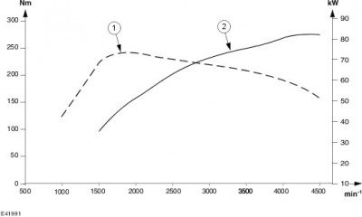

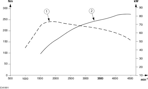

Příspěvek od lucky.jack » 30.06.2012 10:54
Oficiální graf vypadá takhle a grafy z brzdy by mě zajímaly.
Kde jsou k vidění?
1 - krouťák
2 - výkon

Příspěvek od cr4sh3r87 » 01.07.2012 02:49
Tady dokážete tak akorát všeci strašit. To že to při normálním provozu zabere ve 2000 je zcela normální. Prostě turbu trvá než se roztočí. To co naměří výrobce, je dělaný na brzdě s velice pomalým rozběhem při plným plynu už od 1000ot./min, takže turbo má možnost se roztočit od 1750ot. Tohle bohužel v normálním režimu zasimulovat moc nejde, protože to auto překoná hranici 1750ot dřív než se turbo stihne vůbec pořádně roztočit.
Zde graf na normální brzdě...
Jinak samozřejmě V12 má pravdu, pokud turbo nejeví viditelný a slyšitelný známky poškození, tak za případný špatný tah a nástup turba můžou v první řadě vstřiky, pak čerpadlo.
