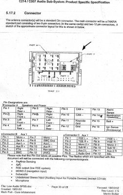

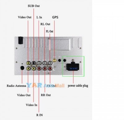

Zřejmě bysme potřebovali podrobnější popis toho konektoru power cable plug - označen zeleně na obrázku
A pak zkontrolovat jestli kabely z rádia, které by měli směřovat k reproduktorům, jsou na správné pozici v konektoru propojující originálním konektor ford...
Na obrázku PART A pin 1 až 82012 Mazda 3 2.0DISI 111kW

Re: Multimedia a navigace focus II
No výborně, teď by to šlo bezproblémů zapojit tak, aby vše fungovalo
Teď to můžeš zkontrolovat kam vedou vodiče...

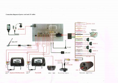

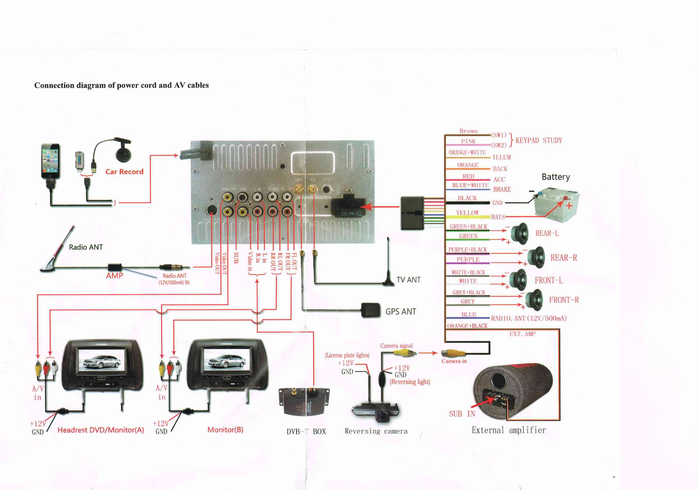

A nevíš co jsou ty dva horní vodiče, označené SW1 a SW2? Díky.
- Příspěvky: 24853
propojeni DO radia (+ se musi naprogramovat)

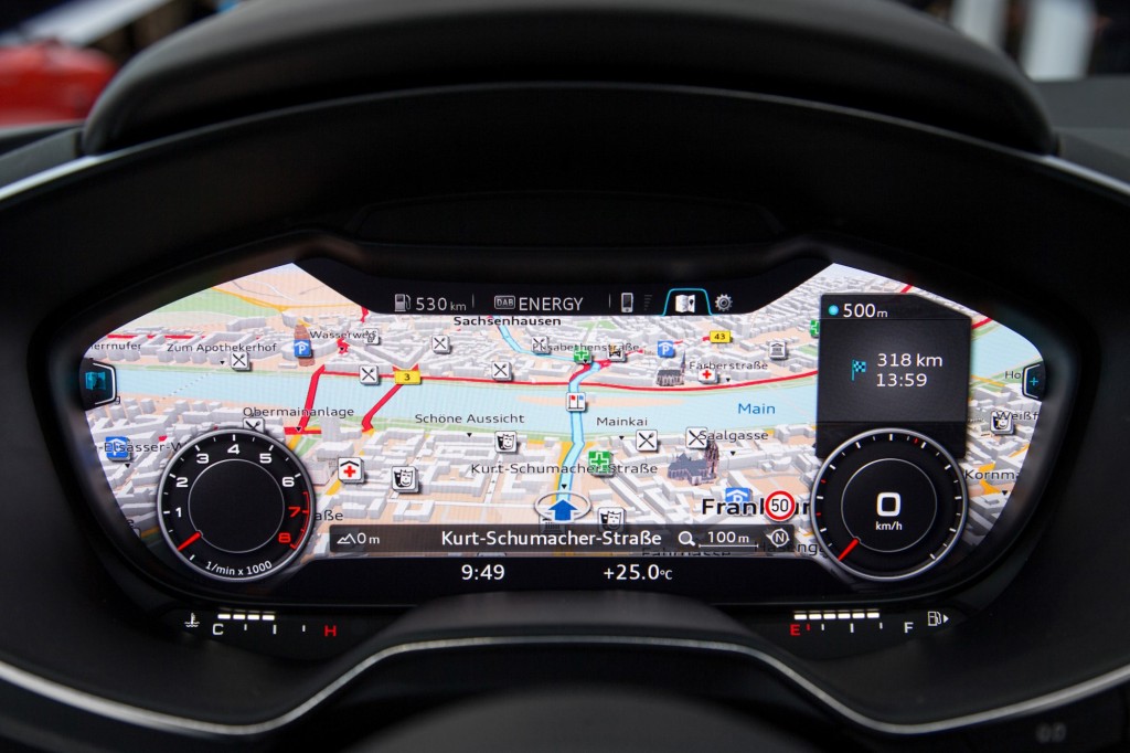

Tohle bych si dal libit.
Jeden display na vse. Tohle se audi povedlo, zatim jsem to videl jen u nich.
Tak nakonec byl problém jen ve špatně připájeném konektoru v autorádiu
