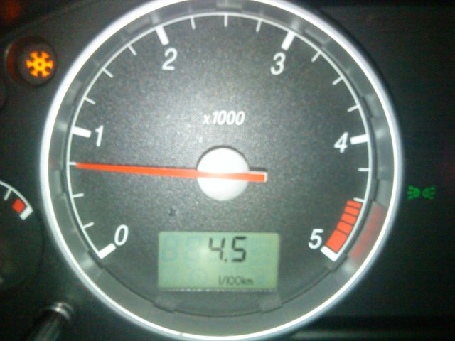

Pár měsíců jsem hleděl na spotřebu a při dotankování počítal na kalkulačce jaky rozdíl mám mezi skutečností a PP.
Zjistil jsem, že na 16 i na 18 discích se PP většinou liší jen o setiny takže se podle něj dá opravdu velmi přesně řídit.
Zde jsou mé výsledky pro ST220 kombi...
S jízdou pouze po městě- občas kolony (minimálně), občas i rychlejší jízda než povolená (více než kolony
) se pohybuje kolem 13l/100km
Kombinovaná s polovinou nájezdu město + mimo město s rychlostním limitem v obcích, ale nadlimitní jízdou mimo obec se pohybuje kolem 10,8
Mimo město je již sledování složitější a moc záleží na stylu jízdy kdy přes den mi jde spotřeba kolem 10l/100km, protože jedu podle toho jak se dá (stav a šírka vozovky, podle provozu, atd) takže se mi jen velmi zřídka stane, že by byl někdo rychlejší než já, ale v noci kdy kolikrát nedosahuji ani povolených limitů se lze bez problémů dostat na 8,5l/100km.
