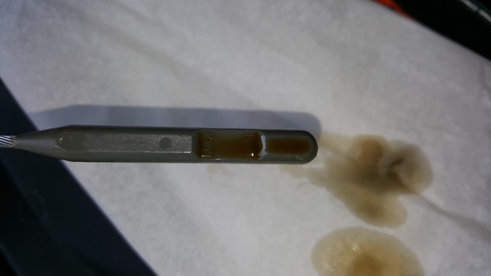

to kozelos - takhle to vypadá , když máš olej na MAX .
Jinak to budeš mít nejspíše přelité , jako všichni co jezdí na garančky do Forda

- kozelos
- Příspěvky: 683
- Registrován: 28.12.2011 23:17
1.5 ecoboost -poznatky,nazory,recenzie
To je ukázkové. Ale přeci není mozne, aby to moje bylo prelity několik cm nad rysku, to uz jsou litry rozdilu, ne..?

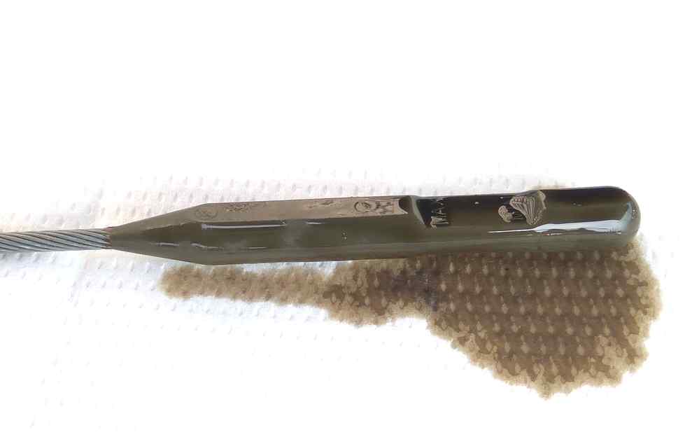

- kozelos
- Příspěvky: 683
Tak mi to nedalo a ještě pár pokusu jsem udělal. Tohle už by se asi dalo brát jako pouzitelny výsledek. Nicméně je to asi prelity dost, ne? Mám to zkusit nějak odsat? Kolik to tak může delat?

- Sagic
- Příspěvky: 1129
- Registrován: 18.06.2012 11:59
- Bydliště: Náchodsko
Re: 1.5 ecoboost -poznatky,nazory,recenzie
Ja resim uplne to same, ani nemusim strcit merku az dolu, staci 5cm dolu/nahoru a je zamatlana jako tvoje, ale odecitaci plocha je pak sucha, tudiz kdyz strcim az dolu a odecitaci je od oleje cela tak beru ze mam plno... nicmene mam oleje stejne jako ty nad rysku (taky se mi parkrat podarilo takhle zmerit) a rekl bych ze to nevadi, neni to moc a mel sem to tak vzdy z fordu.
