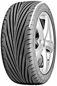

Jinak já musím na sebe prásknout jak sem si naběhl s pneu které sem měl od známého :oops: Včera večer sem si objednal Goodyear Eagle F1 v rozměru 195/50 R16 a pro ty co by chtěli o mé volbě diskutovat, je to ze dvou věcí pneu které sem obul na nová kola mi hučely, myslel sem, že je to ložisko díky mému ET, ejhle foki mě vyvedl z omylu ukázal mi jak mám ty pneu poskákaný, tak sem hned volal ke známému, bez problému vrátí peníze, proto nové pneu a k tomu rozměru rozměr 205/50 mi drhne o pertlování blatníku (při přejezdu velkých nerovností kdy se to zhoupne, když nemám v autě Almu tak nic) takže mám dvě volby 205/45 R16 nebo 195/50 R16 zvolil sem druhou variandu kvuli zachování jízdního komfortu.
EAGLE F1 GS-D3.jpg (15.94 KiB) Zobrazeno 1154 x
