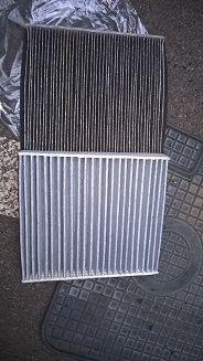

12matess3
Re: Dezinfekce klimatizace
Starý vs. nový
- Přílohy
- Starý vs. nový
- WP_20150911_17_48_50_Pro Filter.jpg (90.91 KiB) Zobrazeno 5711 x
