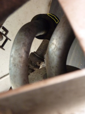

Ahoj, přidávám se do klubu prasklých hadic, což v létě strašně potěší
. Na fotkách sem vyznačil prasklé místo. Kolik po mě ve Fordu za tu hadici budou přibližně chtít a na jak dlouhou ta výměna je?
edit: koukám že Klvys řešil ve svojí galerii něco podobného, je to ta stejná hadice?

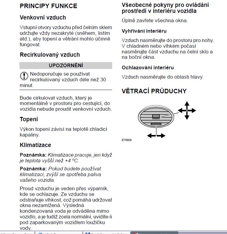

Někdy stačí si jen přečíst návod k použití daného výrobku....
Poznámka: Klimatizace pracuje, jen když je teplota vyšší než +4 ºC.
Neni zač
Neni zač

MK2 píše:Někdy stačí si jen přečíst návod k použití daného výrobku....
Neni zač
Díky za rychlou odpověď, zdá se, že můžu být do jara klidnější. Teď to samozřejmě v manuálu taky vidím, dokonce tam mam napsáno, že funguje až od 5+ stupňů Celsia. Co mě na tom ale točí, že to neví v autorizovaném servise (kde jinde by to měli vědět lépe?), kde jsem auto měl a vytáhli tak ze mě 2 litry za vypuštění klimy, otestování a znovunaplnění...

No tak v servise mají dané standardní postupy, co a jak při určitých věcech. Ta to zaplatíš, tak oni Ti to udělají. Kdyby sis přečetl blbý návod k použití, tak jsi o dva litry bohatší.

Stejne je ale nutne jednou za cas system doplnit, zkontrolovat mnozstvi chladiva a oleje v soustave. Je mozne, ze bys to na jare/lete resil stejne, pze by v systemu nebylo dostatecne mnozstvi chladiva a klima nechladila.. ted to mas z krku
Pokud bude pres zimu nad onech 5 stupnu, zkus klimu aspon na par minut zapnout, doporucuje se to.

Dost podzemnich parkovist nakupnich center ma o poznani teplejsi pocasi, nez je venku.
Klima i mimo vysoke teploty se ma spoustet, aby obcas doslo k promazani...
