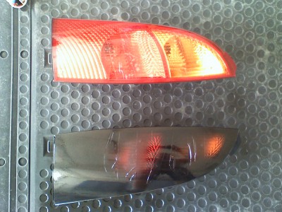

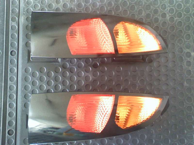

Já se vmísím do diskuze a poradím - při nástřiku je lepší mít světlo ve vodorovné poloze (sundané z auta) - můžeš dát větší vrstvu a nebude to stejkat! Když dáš moc tenkou vrstvu, tak ti to může zůstat matný a to je hnus! A pak to vem ještě párkrát leštěnkou a nepoznaj nic ani šťouralové na technický! :D

Jo dík. Jasně že odmontovávát to budu na autě bych nikdy nic nestříkal. A jako leštěnku zkusím vosk na na auto. Nebo sem to špatně pochopil ?

2 hodky prace a 58,- za spray.. = hafec origo parady.. :lol:
