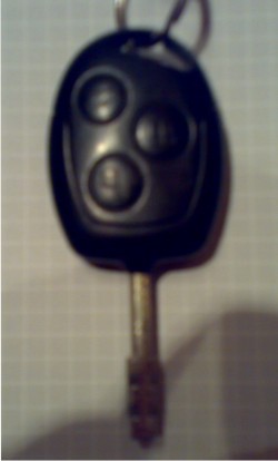

Muze nekdo podle techto ford cisel rict, jaky je mezi temi klicky rozdil? Vsechno by to mely byt s 3tl. DO
98BG15K601AA
98AG15K601AB
98AG15K601AC
98AG15K601AD
98AG15K601AG
Naposledy upravil(a) stigi dne 06.01.2008 19:41, celkem upraveno 1 x.

Mam pouze tento jediny klic, kdyz ho rozlozim, tak pouze s klicem bez casti s ovladanim nenastartuji, zadne modre zaslepky nikde nejsou, na kolik by me cca vysel jeden jediny nahradni klic , kterym by slo auto odemknout a nastartovat, nemusi mit DO. Uvnitr klicku je napsamo toto: Siemens 433MHz 5Wk4725/8686, 315MHz, 5WK48025, da se podle toho nekde klic objednat, nebo musim dojet s autem k Fordu?

no me prave slo o to, jestli to v tomto pripade jde, jestli v tomto pripade nemusim koupit tu sadu 2 klicu za 6000,-, mam k autu jeste takovy maly klicek tvat T ,ale neni vybrouseny (coz jsem si pri nakupu auta nevsiml, dobrej figl od bazaru), takze jestli to dobre chapu, tak si ho muzu nechat vybrousit podle toho s DO a dokoupit si k nemu nejakou krabicku, do ktery ho zalozim a ta krabicka se naprogramuje a bude to fungovat? Na kolik me to cca vyjde? Jsou tu informace o cenach 1800,- az 3000,- coz se mi zda moc velkej rozptyl a udelaj mi to naprogramovani i v nejakym obchodaku co brousej klice, nebo to umi jen Ford? Taky by me zajimalo jestli je tento klic s plovoucim, nebo pevnym kodem?

Nekteri vyrobci nahradnich klicku maji zarizeni na naprogramovani, ale jen pro pevne kody. Plovouci kod (taurus) ti naprogramuje jen ten, kdo ma k dispozici WDS s programem pro fordy. Musis jim prinest vsechny klicky s cipem, protoze pri programovani pres WDS se vsechny cipy preprogramovavaji.

Pelen: a nepoznas z vyse uvedeny fotky a popisu jaky je tam kod, jestli pevny , nebo plovouci ? jeste jsem na tom DO nasel vyrazeny cislo: 98AG15K601AD a pod tim 725 a z cela natisknute cislo 3B2150

každopádně plovoucí, klíč sem si koupil od fokiho a on mi ho i naprogramoval.
