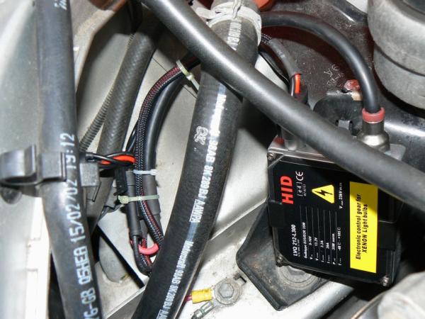

Tak jsem pozorně pročetl všechny příspěvky a chtěl bych se zeptat, jak se vlastně ty Hid xenony zapojí, je k tomu i nějaký trafo, ne? Kam se to přidělává, někde ke světlům? Koukal jsem na to na automedik

vlko
Příspěvky: 246
Bydliště: Milovice
Příspěvek od vlko » 20.11.2007 20:18
Tak HID Xenony svítí super. Sám je mám a spokojenost. Tak a k tomu zapojení. Výbojky vyměníš za stávající žárovky ( H7). Provrtáš do zadního krytu světla otvor, aby jsi protáhl vodiče. Měniče (ty krabičky) dáš do vzdálenosti, aby ti dosáhli kabely. Podle prostoru. A k zapojení vodičů. Konektor, co jsi původně připojoval žárovku propojíš s měničem, další vývod z měniče zapojíš s výbojkou. Ale vše by mělo být v návodu :wink:

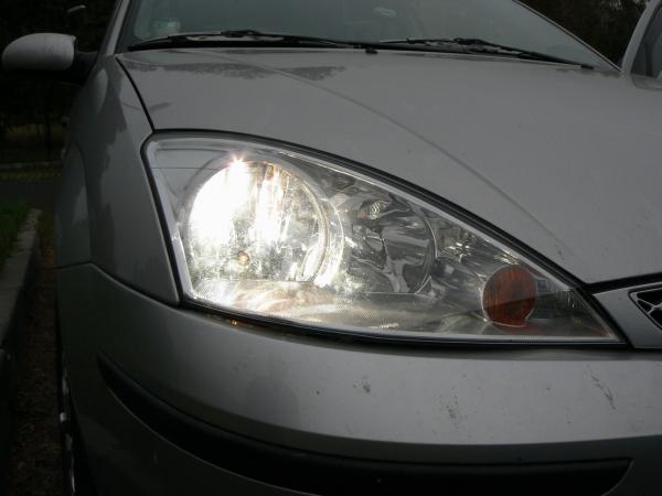

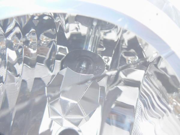

Tak tady je ta VLKOva přestavba na H.I.D xenony. :wink:
Wolf2
Příspěvek od Wolf2 » 23.11.2007 19:22
a ještě tady :wink:
romosch
Příspěvky: 2237
Příspěvek od romosch » 24.11.2007 09:30
Prosímtě Vlko: a jakou máš barvu těch výbojek?
Tady jsem našel nějaký porovnání!
http://www.xenon.cz/sihid.swf
Je Ford Galaxy 1.9 TDI GHIA
Wolf2
Příspěvek od Wolf2 » 24.11.2007 10:52
Odepíšu za Vlka ,má tam H.I.D xenony ,které mají 4300 K (tak že světlo je barevný ,jako origo xenon)
(fotku jsem použil od "mr nitroze" ,porovnání svítivosti H.I.D xenonů ,na levé straně 4300K a na pravé straně 6000K) Při výběru barvy H.I.D xenonů je potřeba vybírat takovou barvu ,aby se co nejblíže podobala dennímu světlu. 4300 K je nejlepší pro osvětlení vozovky. :wink:

Radek 1.8 16V
Příspěvky: 2651
Bydliště: Praha 4
Příspěvek od Radek 1.8 16V » 27.11.2007 11:08
Tak jsem se konečně po dvou letech rozhoupal a konečně je taky pořídil (H.I.D.). Musím říct, že je to fakt pecka!!! Bobane, PaJaSi,...doporučuju!!!
To Vlčáci: Kam jste přišroubovali ty trafa??? To byl trochu problém...
