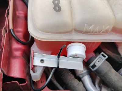

Jenom takové jednoduché podle jednoho člena zde, reckoname. Bezkontaktní snímač, bzučák a jeden obvod relé. Zkusím najít nějaké fotky. Ale na netu se dá najít i jednodušší. Třeba jen na diodu

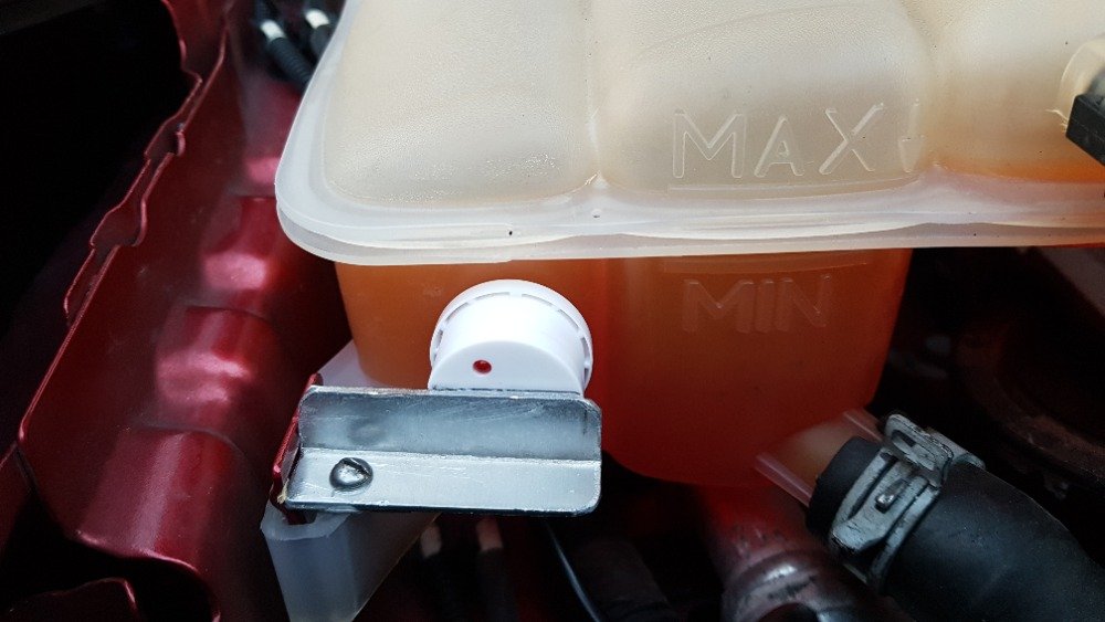

EDIT: Tak tady je fotoz jakých součástek to mám udělané já. JE to podle "návodu" Reckoname.
umístění u nádržky

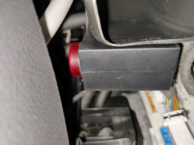

Bzučák s relátkem mám v plastové krabičce a tu mám teda zatím provizorně (ale asi na stálo
) jen drcpáskou chycenou na výdech topení u nohou spolujezdce. Udělal jsem si vypínání ze starého mikro vypínače a mám to jen schované za plastem. Aby byla alespoň možnost nějak vypnout. Z boku palubky pod záslepkou, je na mém autě doděláno napájení kamery a nabíječky držáku telefonu, které jsou napájený po klíčku, tak jsem to odtud vzal.

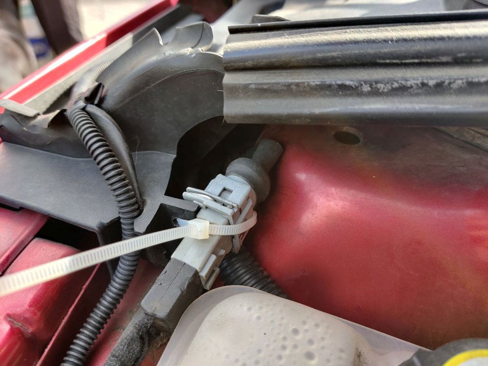

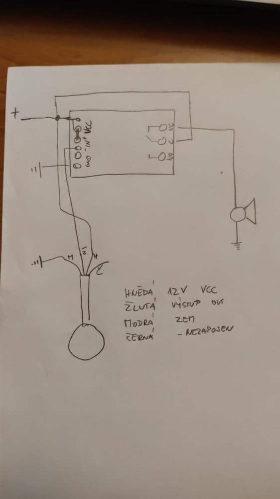

Tak jsem zpět. Pár fotek jsem udělal, ale nevím jestli to k něčemu bude.

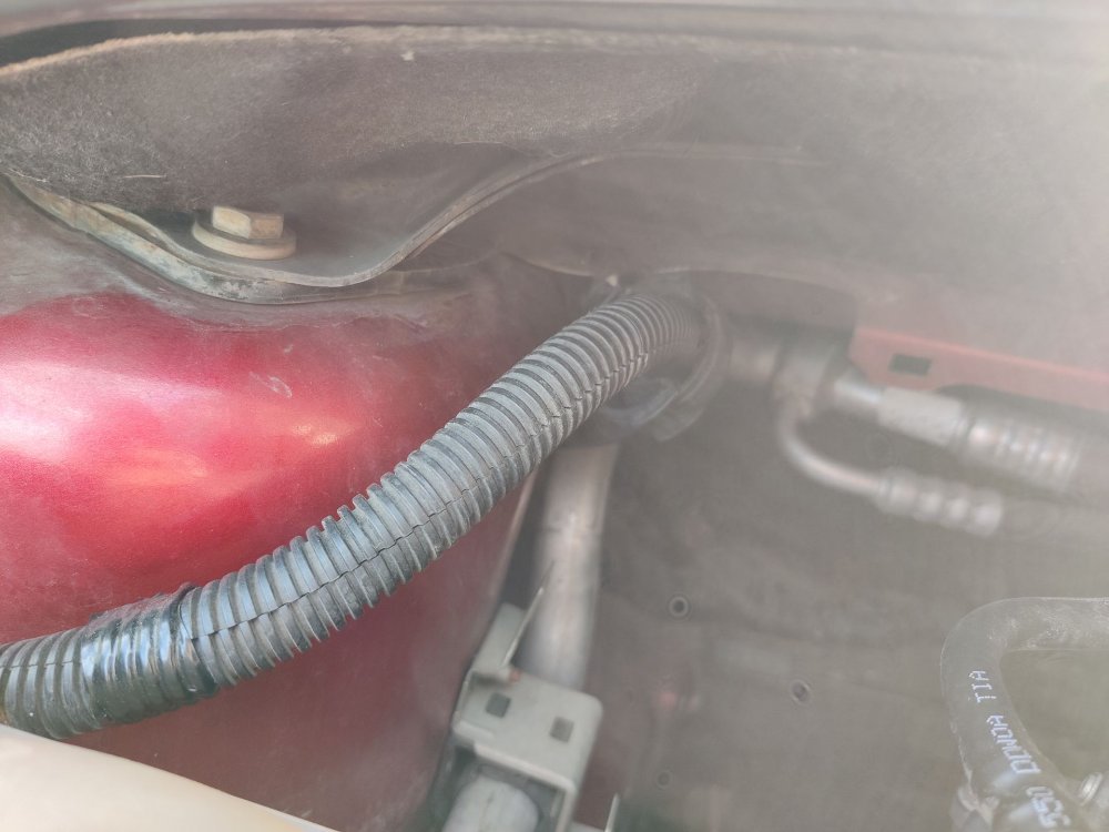

Držák čidla není nic moc. Musím nějak vymyslet lepší uchycení, to nejspíše udělám až budu měnit nádržku. Teď tam mám oboustranku a kabel jen drcpáskou. Te profil pak "tlačí" snímač k nádržce, takže by to nemělo upadnout,ale zkusím vymyslet nějaké "zajištění" Na kabel od čidla jsem přiletoval starý, třípinový konektor, který jsem našel na půdě ze starého auta. Od čidla jsem kabel (vodiče) dal do husího krku též z auta. A do auta prošel skrz gumovou průchodku elektroinstalace. Není to žádná sláva, ale na funkci (rostlináře) to nemá vliv. Možná to předělám časem, ale jak se znám, když to funguje, tak proč do toho vrtat.
Takto vypadá pak krabička s bzučákem, možná to ještě otočím směrem dolů,aby zvuk nešel pod palubku ale k nohám a možná to bude i víc slyšet A tu je takové "zjednodušené " schéma zapojení

- Stehnak
- Příspěvky: 2232
- Bydliště: Modřice@JM@CZ
Re: FFIII předFL 1.0 EB 92kW - ZTRÁTA CHLADÍCÍ KAPALINY
Ve schématu mi chybí pojistka (ihned u baterie).
Chtělo by to změřit odběr/proud (při aktivaci sirény) a dát pojistku o 1-2 stupně vyšší (v závislosti jak blízko nejbližší vyšší hodnoty pojistky je provozní proud).
- JackalMAX
- Příspěvky: 115
- Registrován: 29.09.2012 16:23
Tak "odjištěné" to samozřejmě mám, to je samozřejmost,i když chápu pointu v tom, že by to neznalý člověk mohl zapojit doslova. Toto "schéma" jsem předtím kreslil pro ověření správnosti zapojení u kamaráda. Nemám to tažené z baterky, ale od napájení zapalovače pod palubkou pro kameru a nabíječku v držáku mobilu. Odběr jsem nemeřil, ale mám to jištěné snad 3A nožovou autopojistkou,menší jsem nenašel.

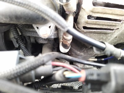

ahoj.chcem sa opytat.na tretom obrazku hore nad dvoma srubami je plastovy kryt a tam mi daco unika a potom mam akoby olej pri tych srubach.vedel by si mi poradit co to moze byt.dikesJackalMAX píše: 31.07.2021 14:35 Nádržka je stejná. Rozdíl je v hadicích.
Tohle je starší verze,kdy ta slabá trubička jde ze strany motoru nad převodovkou. U toho napojení to pravě praská jak je namáháno vibracemi a teplem od turba.
u Update je to turbo napojeno na spodní hadici co vede z nádržky a jde do motoru pod turbem
Ta slabá jde potom právě rovnou od místa nad převodovkou rovnou do nádržky
Výsledek pak vypadá takto

Bohužel nemám ani páru co myslíš. Ideál by bylo obrázek, zakroužkovat, aby bylo jasno.

- pbjun
- Příspěvky: 5869
Já myslím, že mu jde o toto místo.
- pbjun
- Příspěvky: 5869
Prostě je to zmatlaný olejem no
Holt řídkej olej s vysokou vzlínavostí + vysoký tlak oleje + vysoká teplota oleje u turba a trošku to sákne. Ale tomu se nedá ani říkat únik
Prostě to vzlíná a drží na tom bordel, když se to umeje tak to bude zase rok dva jak nové...
