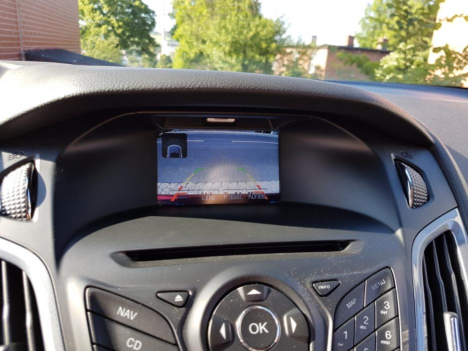

Jakou kameru jsi nakonec koupil?Já koupil na ali a je na prd.
Díky ZaQikovi funguje
i má pěknej obraz.
Ale směřuje hrozně dolů.
Vidím maximálně 3-3,5m za auto.což je podle mě málo.
A má hrozně malej úhel snímání obrazu.

ja mam kameru primo v oteviracim tlacitku.... nevim jakou mas ty.... konrektni model kdyztak dohledam...

Já jí mám taky přímo v otvíracim tlačítku
