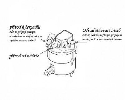

Mám to správně popsané na obrázku pro pochopení odvzdušnění palivového filtru? Tak jsem to upravil, je to vše OK?
Naposledy upravil(a) 15578 dne 12.12.2012 15:26, celkem upraveno 2 x.

Ten obrázek podle mě nesedí. Ta trubička víc vlevo je kovová, ta víc do středu filtru je plastová a je na jí šipka dovnitř - "IN", tzn, vstup do filtru = od nádrže. Ale hadice přehodit stejně nejdou ani omylem, ta kratší na vzdálenější přípoj nedosáhne.

Koukněte na ten obrázek, zda je vše dobře popsané.

ten sroub je na odpusteni vody, co se ve filtru sbira...
15578
Příspěvky: 162
Registrován: 09.09.2012 10:39
Re: Palivový filtr u 1.6 TDCi.
Příspěvek od 15578 » 13.12.2012 21:10
vita_k píše:ten sroub je na odpusteni vody, co se ve filtru sbira...
Tak kde se dolívá nafta?
Ale to znamená, že se jim dá nafta i dolít, pokud se jedná o nový filtr, mám pravdu?

jakmile ten šroub oddelas,tak to bude tyct spodem. tak nevím. šel bych metodou pokus omyl :) plnil bych to stylem Lucky Jack asi

Potřeboval bych přesně vědět, k čemu co je a přesně popsat, aby si to byl schopný každý sám vyměnit, mě to čeká příští rok. Je zbytečné kde z jakou prkotinou jezdit do servisu. Stovka sem, stovka tam a náklady se šplhají do tisíců.......
Takže s tím šroubem je lepší nemanipulovat, natáhnout naftu přes filtr, tak jak jsem psal v obrázku, napojit a hotovo.

Takže naplnit filtr naftou nebo natáhnout naftu přes filtr nějakou pumpou či balonkem a napojit hadice. Abych odvzdušnil i hadici mezi filtrem a čerpadlem, musím balonek napojit ještě někde u čerpadla. Stačí vytáhnout přívod do čerpadla a zde připojit balonek, natáhnout naftu jak píšeš Lucky a napojit, nebo je v čerpadle nějaký odvzdušňovací šroub?
