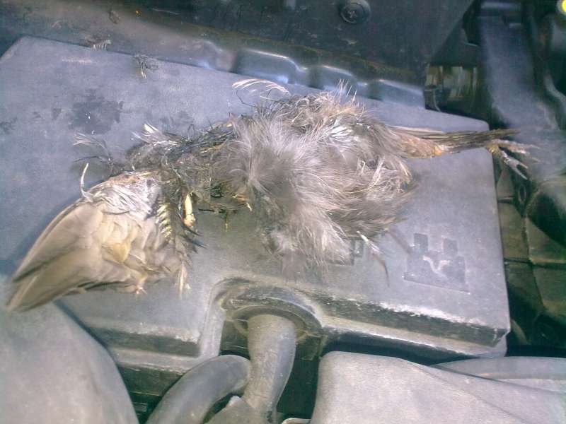

Asi budu muset provést nějaké opatření, protože jsem pod kapotou našel tohle...
C-Max 1.6 Duratec 74kW Gen-X SEA GREY, r.v.2010, spotřeba 6,4/100, od 8.7. 2016 jezdím na LPG

Příspěvek od fordavid » 26.10.2014 19:38
Ludry!

Příspěvek od ZaQik » 27.10.2014 15:36
vysvetli ji, ze na pojiskovnici se to maso neupece :)

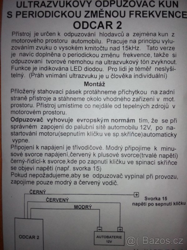

Tak jsem na radu známého objednal Kemo M180, prý na ty naše východočeský kuny vcelku funguje, není uchem slyšet a neplaší tolik kočky.
Jen mi jde o to, že v předchozích příspěvcích se řešilo, kde je napětí po sepnutí klíčku, já naopak sháním svorku, kde napětí po sepnutí klíčku není, ale je trvale v případě vyplého auta...
Mám obavy, že focus většinu napájení vypíná, jakmile spadne do spánku, takže to budu muset dát natvrdo na baterku co?
(http://www.conrad.cz/vodotesny-odpuzova ... ent=857059)

Příspěvek od ZaQik » 10.02.2016 18:30
ano, pres rozpinaci rele a pojistku na baterku

Zapojeni odpuzovace kun
Příspěvek od harmon3k » 05.06.2019 09:13
Ahoj prosil bych o radu odpuzovac ma klasiku na + - baterku zapojeni a pote je tam svorka na napeti po sepnuti klíčků.
Potřebuji to dat nekam kde když nastartuju odpuzovac se vypne.
Poradi nekdo kam focus 2 vct 2005
