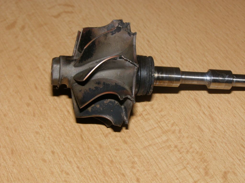

Tak u mě pískání turba - mechanik rozebral a jedna vrtulka v háji (prý je jich tam 6) a špatný ložisko, vyměnil. Za materiál cca 4800,- Otestuji a dám vědět :?

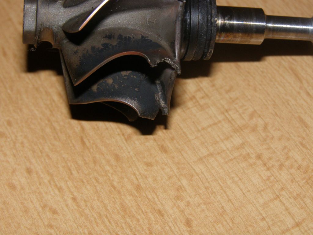

Tak TURBO mam už opravené a samotná turbínka vyzerala asi takto
preto to vraj pískalo!Museli mi ale vymenit uplne všetko takže so stareho turba zostal iba obal!Cena opravy 12300sk,robily to v Žiline,http://www.turba.sk/.Ked to poriadne odskušam dám vediet.
