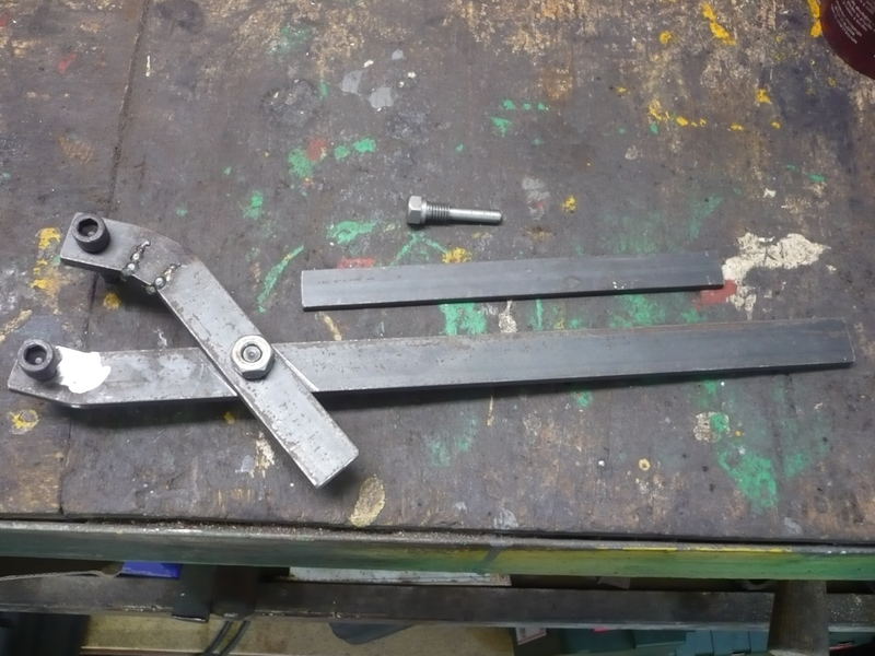

ještě mam dotaz mam na Forda přípravek na seřizování rozvodů kde je pravítko na vačky a dva trny do bloku na zaražení kliky, jeden je menší průměr 5mm druhý větší delší průměr 8mm nevím který je na benzin motor 1.6-16v HWDB na fotce jsou oba zkoušel jsem oba a nevím který je správně na můj motor všude se píše o dieslu

všm dík už jsem zjistil je to ten menší trn zahledal jsem a tady super navod i s fotkama
