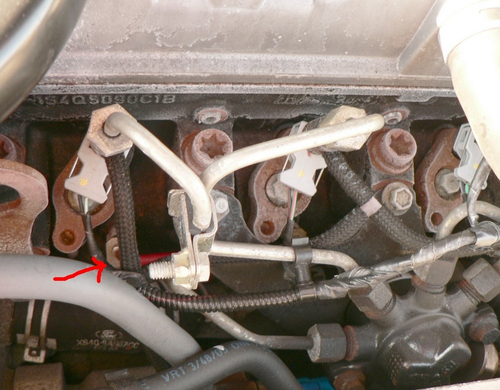

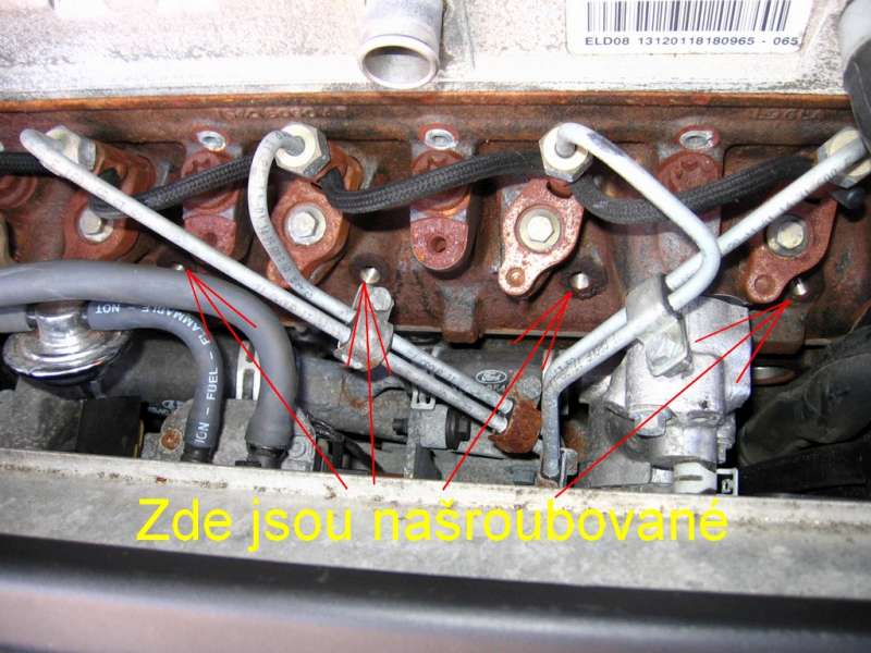

Re: Zhavice
Pod vstřikama , jsou tenčí než vstřiky a na konci mají matičku pod kterou je káblík . Všechny čtyři žhaviče jsou spojený tím káblíkem , a ten káblík pak od toho krajního vpravo vede pryč ( kam není pro výměnu podstatný

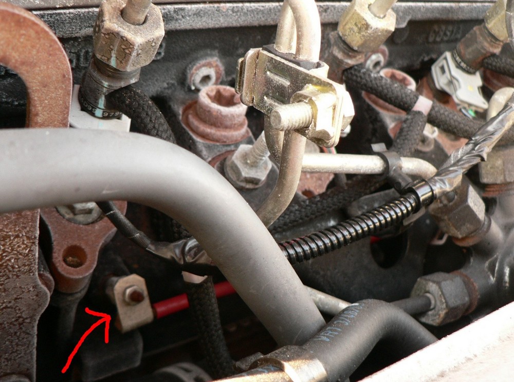

Re: Zhavice
Neuvěřitelný, ale já je asi vidím. A ten přístup je taky neuvěřitelný
Raději jsem udělal fota, jestli se nepletu.
FF, r.v.2004, 1,8TDCi, 74kW, najeto 95tis.

Re: Zhavice
Áno sú to ony - ale až také strašidelné to nie je - skôr na pohľad. Realita až taká brut - nie je...hoci opatrnosť každopádne na mieste.

Re: Zhavice
No ja som ich menil prvy krat asi pred 2 tyzdnami. Pristup je tam vcelku brutus hlavne ta uplne v pravo kde su okolo est eaj tie plastove diely. Tam som hned stratil aj tu maticku
Inak je to robota asi na tych 10min 3 lave a 30 min ta jedna vpravo. Musel som odsrobovat drziak olejovej odmerky a medzichladic stlaceneho vzduchu (bol brutalne zahnuseny ziadny vzduch sa cez jeho rebra asi nedostane budem to musiet na jar ozostit)
Potom som nabehol do hornbachu kupil asi 20 maticiek a na asi 5tu maticku (medzichladic uz bol nasadeny takze pristup uplne nakokos) sa mi to tam podarilo nasadit.

Re: Zhavice
Všiml jsem si, že u té pravé je přístup sviňský... možná proto jsem je ze začátku vůbec neviděl. To až jsem se předklonil, uviděl jsem krajní levou a pak ten zbytek, krajní pravou třeba není vůbec vidět.
