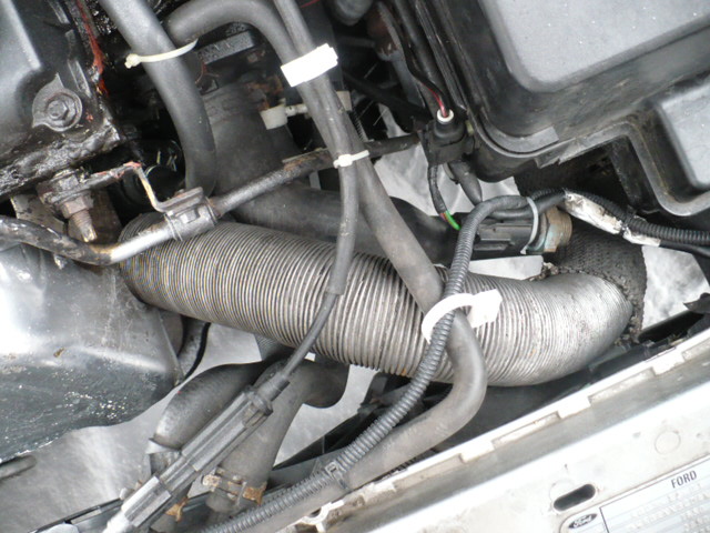

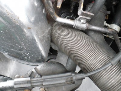

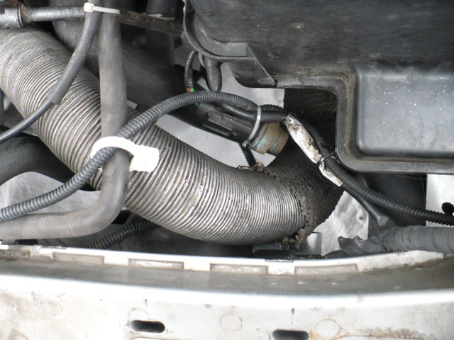

Jelikož to furt nasává zmrzlej vzduch, tak jsem to "trošku" upravil.
Je to na kratší trasy/ do práce a zpět/. Až se oteplý jde to zase pryč. :mrgreen:

petulaku..dobrej napad. jsem sehnal jinej kryt katu a uz jsem privaril kousek trubky pro saci trubku...ted jdu na ekodvur z nejakyho vraku vykuchat prepinaci klapku ovladanou teplotou nasavaneho vzduchu. o vsech ostatnich aut to pomaha..ford na to nejak zapomnel.
petulak
Příspěvky: 5659
Registrován: 06.02.2010 15:45
Re: Rychlost ohřátí motoru - 1,6 benzin r.v.2011
Příspěvek od petulak » 20.02.2012 19:56
Já klapku dávat nebudu, jak se oteplí :lol: ,tak to vyndám.
Ale funguje to. :mrgreen:
