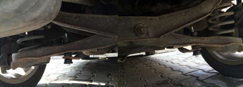

Takže musím vám poděkovat za cenné rady a taky za tohle téma. Dělal jsem to podle vašeho postupu a jsem moc rád že jsem to nevezl do servisu, kde by si za to vzali miliony. Jsem mladej a je to první auto. Takže tohle byla taková moje první "pořádná výměna" tím myslím pro mě nezkušenýho. Jinak Flexa byla potřeba a co mě trápí akorát, Jak moc to má byt utáhlí? :nixw:
Jinak: POznatky jsou zajímavé kufr už tak nemlátí, je v tým autě ticho jako v hrobě! Paráda! A další změná byla, že mi při delším brždění z kopců vibrovalo celý auto myslel jsem že to bude kotoučama křivéma no a vida už NIC! ještě jednou díky :gott:

chlapi prosim priste bez fotomontaze, neveril jsem vlastnim ocim ze vidim kyklopí multilink napravu s jednim excentrem. Az pak po rozkliknuti fotky jsem si vsiml ze jsou to dve fotky riznute :D

Stejně ale tohle uchycení konců stabilizátoru působí dojmem, že se zadním stabilizátorem ford původně ani nepočítal a rozhodl se ho montovat na poslední chvíli...... :nixw:
Novější provedení s kulovýma čepama už působí lépe....

r0mik píše:chlapi prosim priste bez fotomontaze,
Romane nic si z toho nedělej, taky jsem čuměl z čeho to je podvozek... ale že se s tím slepencem trefil :palec_nahoru:

Hoši Hoši :mrgreen: A já si stím dal takovou práci schválně, abych tu nespamoval Dvouma fotkama.. :mrgreen: Příště na to Se(kašlu).. :mrgreen:

Taky me to docela rozhodilo :D Jeste kousek to posunout a narovnat a uz by to nebylo k poznani :lol:

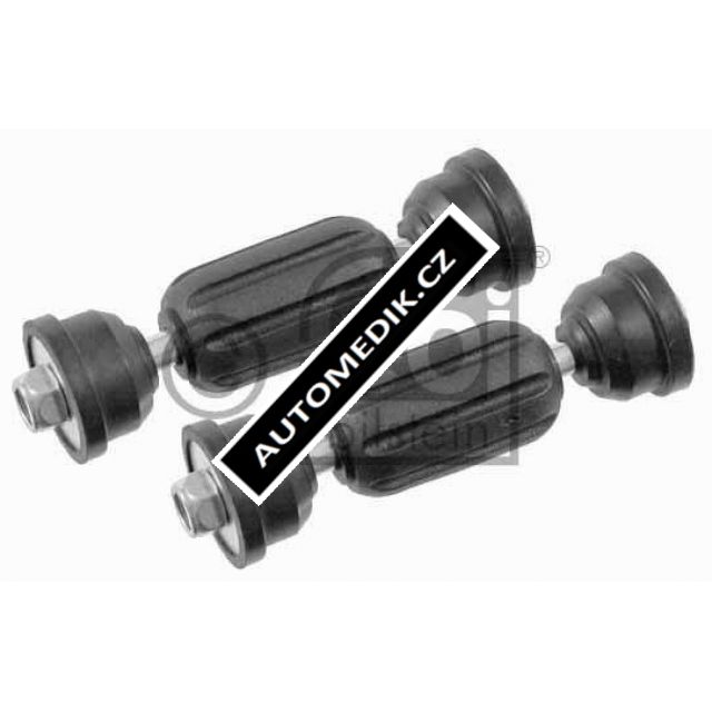

Dnes vyměněno cca za 20 minut. Dával jsem tam tyhle:
