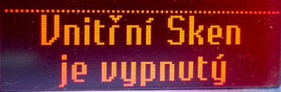

Příspěvek od fotopetr » 31.07.2016 13:05
A nebo takhle :D
Ford Focus II Combi, 1,8TDCI, 85kW, r.v.2008

Příspěvek od lucky.jack » 31.07.2016 20:01
Pán je hračička :D :palec_nahoru:

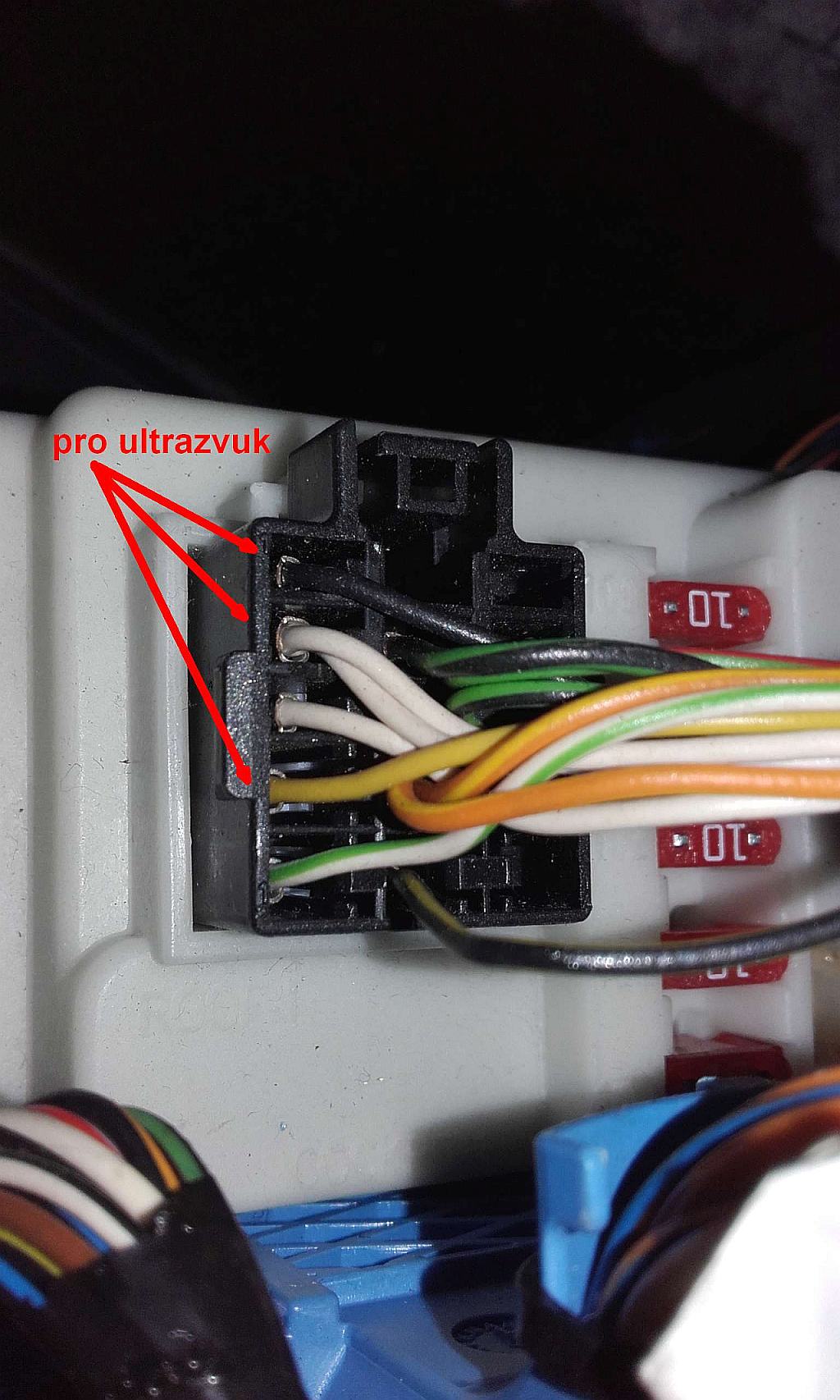

Blbě se zeptám, jaká je pravděpodobnost, že u titania model 2011 bude ve dveřích konektor a kabeláž pro deaktivaci ultrazvukových senzorů? Nechce se mi kvůli tomu rozdělávat dveře :lol:
Drát pro vypínač je v GEMu osazený (bílý, poz. 3), ale může vést jen do konektoru C44 k A sloupku.
Druhá věc je, že ten vypínač je na vrakáčích téměř nesehnatelný a ve Fordu za něj chtějí tuším kolem šesti stovek, což mi přijde dost bizarní....
Příspěvky: 25000
Re: Objemovy alarm (made in Ford)
Příspěvek od ZaQik » 02.06.2017 08:06
u poFL bych konektor ve dverich necekal ... koukni do Asloupku, jestli mas alespon odbocku dratu, ktery by koncil ve dvernim konektoru

Příspěvek od Jemar » 03.06.2017 21:34
Tak to vypadá, že kabel vede jen do konektoru C57 (snad je někde za schránkou před spolujezdcem). Koukal jsem na konektor C118 a z obou stran bílý drát na pozici č. 8 chybí. Tahat drát ovládání ultrazvukových senzorů napříč autem, přes A sloupek, jak jsem koukal, to je obzvášť výživné. Do dveří ani koukat nebudu, je to nejspíš zbytečné.
Myslím, že tato funkce za tuhle "dřinu" není adekvátní..... když přihlédnu k tomu, že sám vypínač je téměř nesehnatelný, tak to nechám tak jak to je. Dnes jsem jak obvodový, tak objemový alarm zprovoznil a na tlačítko si nechám zajít chuť... :wink:
