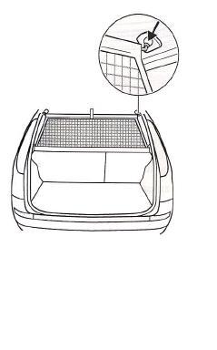

Příspěvek od laca » 05.03.2008 16:32
ano, snažil jsem se hledat pořádně. To cos poslal je něco jiného.
Záchytná síť vypadá takhle.

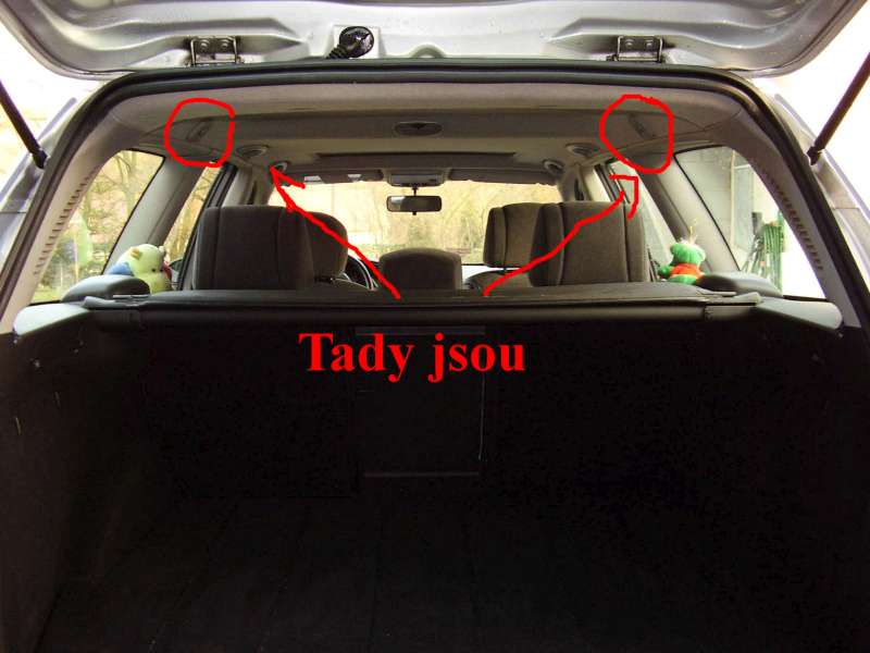

Příspěvek od Chobby » 17.03.2008 14:43
FoFo I combi má taky uchyty na záchytnou síť (alespoň já je tam mám :mrgreen: )
