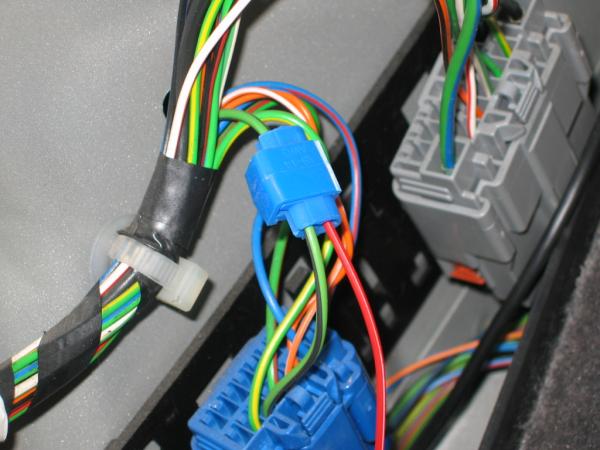

Napojení PA 01
Napojení PA 01

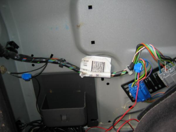

Napojení PA 02
Napojení PA 02

2 Zakus: Diky, dnes jsem se do toho vrhnul. Zatim jsem jen natahal kabely, vrtani si nechavam na zitrek
2 Ahmed: me to zajimalo i kvuli napojovani jinych kabelu. Jelikoz jsem to fakt u nas nikde neobjevil, tak "cokolada" opet dobre poslouzila.

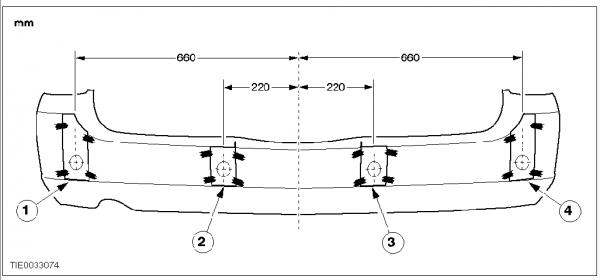

Rozmery pre montáž parkovacích senzorov
Příspěvek od silvercord » 19.09.2007 06:50
Tak so si prezeraral TIS 2004 a pri montáži a demontáži zadného nárazníku som našiel tento pekný nákres ako rozmiestniť snímače na nárazníku.
Pre focus kombi.
Rozmery pre park senzory.jpg (20.43 KiB) Zobrazeno 6122 x
Naposledy upravil(a) silvercord dne 23.09.2007 09:51, celkem upraveno 2 x.

Příspěvky: 11856
Příspěvek od Skubi » 19.09.2007 08:12
paráda, určitě to hodně lidem pomůže :wink:

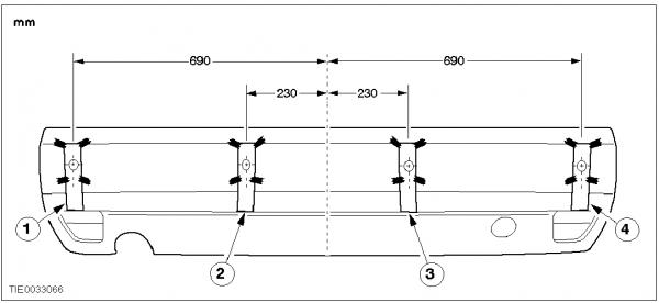

Takže pre úplnosť pre hatchback
Rozmery pre park senzory hatchback.jpg (20.78 KiB) Zobrazeno 6045 x

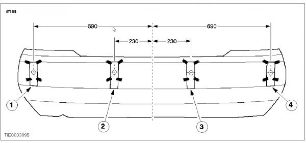

A pre sedan linuzínu
Rozmery pre park senzory sedan.jpg (20.46 KiB) Zobrazeno 6013 x
