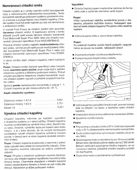

prosimvas nemate nekdo foto kde je ten ventyl abych tu kapalinu vypustil?

harmonek píše:prosimvas nemate nekdo foto kde je ten ventyl abych tu kapalinu vypustil?
:oops: :oops: :oops: :oops:
diky moc
(222.94 KiB) Staženo 320 x
