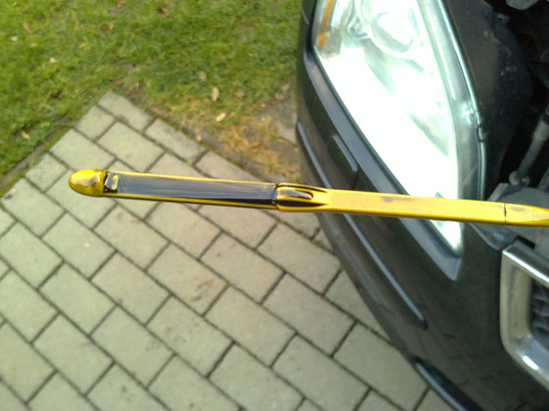

Tento problem mam aj ja... Mam podozrenie, ze ked sa mi rozsvieti oranzova kontrolka (kontrolka vymeny oleja?), ktosi pisal, ze vtedy regeneruje DPF filter, ja ho totiz mam. Aj ten cicin, co mi predal Mondeo, akonahle som presiel 100 km, rozsvietila sa mi a on, nech vypnem a zapnem motor a prestane... Tak som to urobil... Neviem ci nevie viac ako ja... Iste je, ze ked som odsal naftu, zena behala kratke vzdialenosti, kontroloval som a olej bol OK. Potom som spravil 100 km a po 50 sa mi rozsvietila ta kontrolka. Nevypinal som. Naspat som siel, to iste po 50 km. Ked som neskor skontroloval, bolo tam ako je vyssie fotka, nad maximom...skyjet píše:Akou inou cestou okrem regenerácie DPF sa môže do oleja dostať nafta? Mám odstránený DPF, no hladina oleja mi stále stúpa.

Při každé výměně oleje mi dopřejí ve Fordu trochu víc (podobně jako na fotce o pár příspěvků výš). Zatím jsem to nikdy neřešil odsátím, pouze hlídám, jestli se hladina nezvyšuje. Neměl jsem s tím zatím žádný problém.

Taky mám dlouhodobě cca půl centimetru nad horní rysku a bez problému. Tak to nalili už v servisu při výměně oleje...
