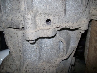

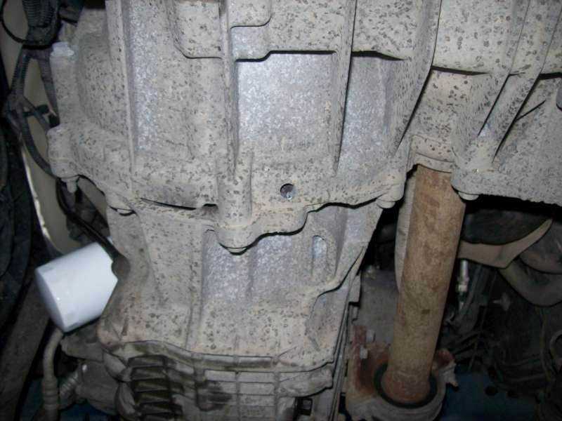

Re: Rozvody 1.8 16V 85kW 1/2000
i takto se da aretovat klika

to perna dik za reklamu , co rikas na aretaci kliky ?
