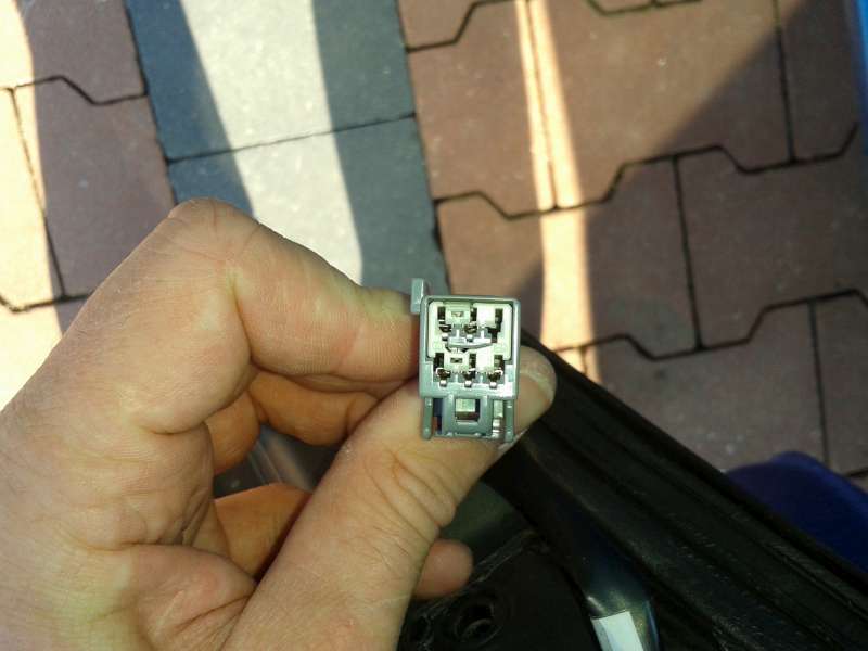

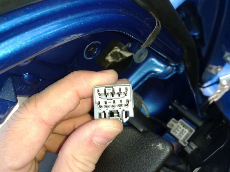

Trochu to tu oživím, nechcem zakladať podobnú tému.
Chcem vymeniť zrkadlá ale je rozdiel vo veľkosti konektorov resp. v osadení PIN.
Možno fotky pomôžu - menší konektor je aktuálny, veľký na novom zrkadle.
Základ je, aby fungovalo el. nastavovanie...funkcia svetielka COMING HOME by bol bonus.
Je možné zohnať vhodné konektory, káble a prepinovať to ? Alebo sa to nedá realizovať ?
Ďakujem za rady.

Ty 10-pinové konektory ode mne bral DrRomca. Ten ale bude zrcátka asi měnit a měl by mu zbýt..

- Příspěvky: 981
Re: Elektricke sklapeni zrcatek
Hmm, asi nebudem špekulovať s PIN, nastavením apod. a vyriešim to inak
