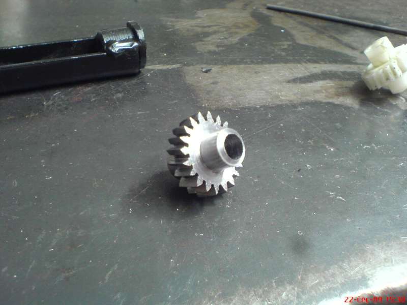

taky sem mel problem, kamos mi to stocil na soustruhu do pozadovane velikosti z kousku vetsiho ocelovyho sroubu. zbytek sem rucne vyrezal a vybrousil, je to poznat jen na vzhledu
ale fungovalo a funguje uz tretim rokem.

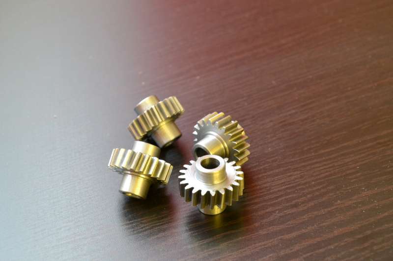

Mam dobrou zpravu pro vsechny "vsesmeraky"
Pan co vyrabi kolecka dostal odeme vzorek motorku pro vyrobu kolecka na naklapeni podsedaku
Cili uz ma dostupny i tento

Zdarec forďáci.. měl jsem ten samý problém, dokonce jsem musel měnit 2 kolečka v jednom sedadle, kolečka jsem si v práci vyrobil, hřídelku osoustružil, kolečko s hřídelkou svrtal a skolíkoval a sedadlo chodí jak švícary.
