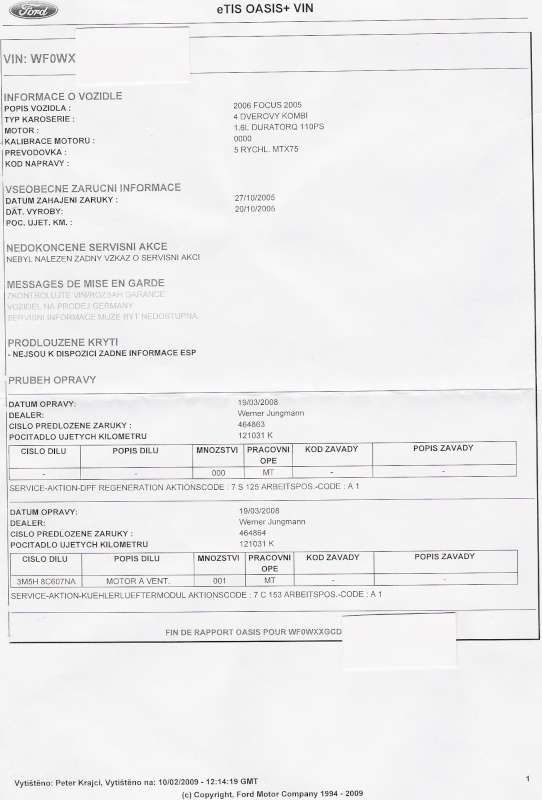

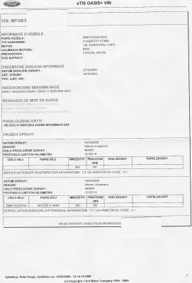

Ja tak viem, že môj absolvoval "inkriminovanú" zvolávačku 27.3.2008 v Nemecku. Aj to koľko mal vtedy km a čo všetko sa vtedy robilo.
Vytlačia ti to na požiadanie či zašlú mailom - ja som všetko riešil cez mail - nebol som tam fyzicky.

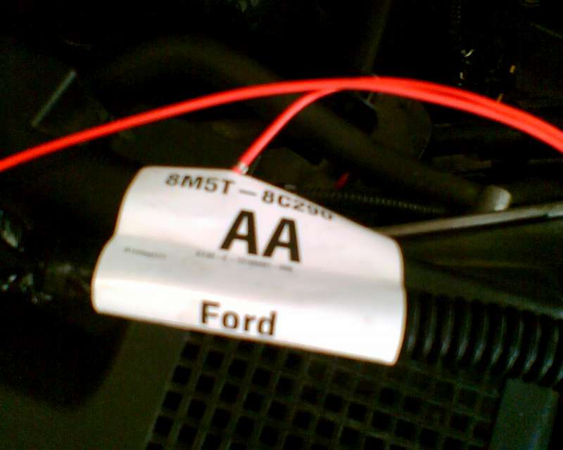

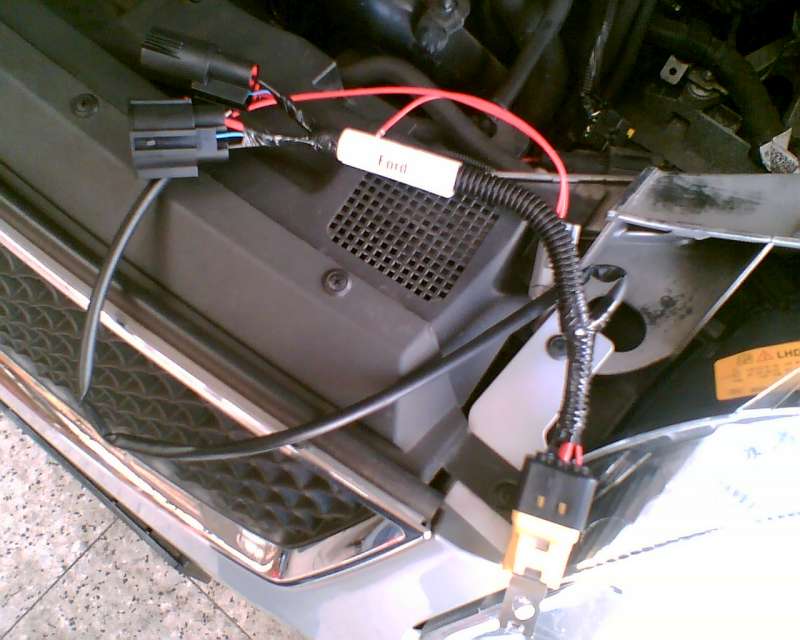

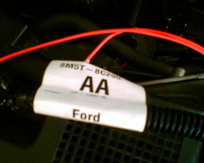

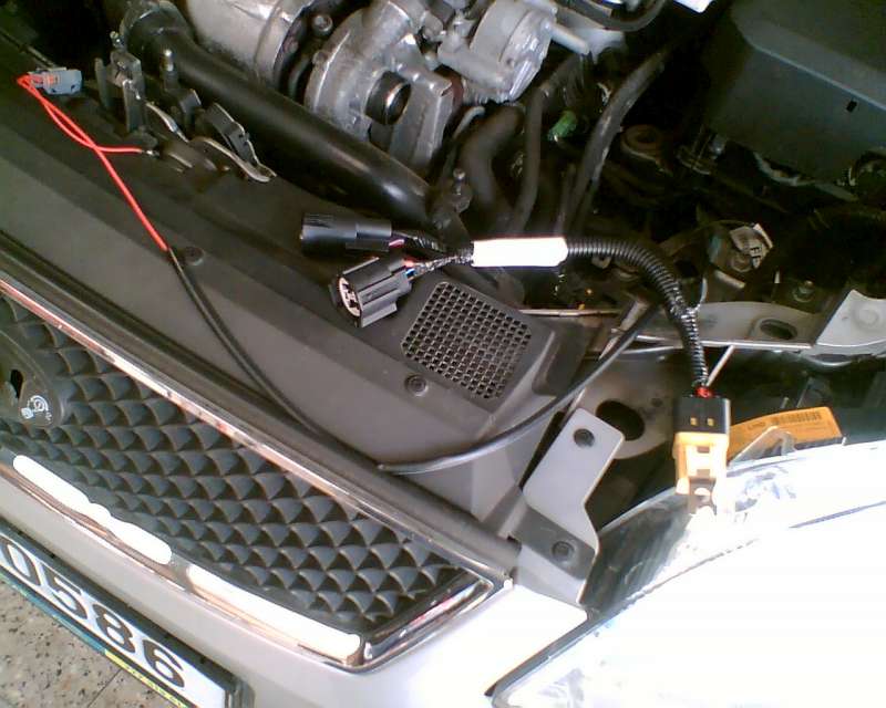

Dneska mě paslali z Fordu email,ohledně svolávaček.na té svolávačce to auto nebylo kod.9C268-kontrola popř.výměna řídící jednotky ventilátoru.Mám se dostavit a zdarma to vyřeší.Ale někdo tu píše,že ti co to mají už za sebou,tak si ventilátor stejně dělá co chce.Tak to nechápu,tak k čemu to teda je????pavel28 píše:Díky,zajímá.Komi píše:tie zvolavacky maju registrovane v systeme, takze by ti to mali vediet v servise Ford povedat ci to ma zvolavacku za sebou...ak ta to zaujima...

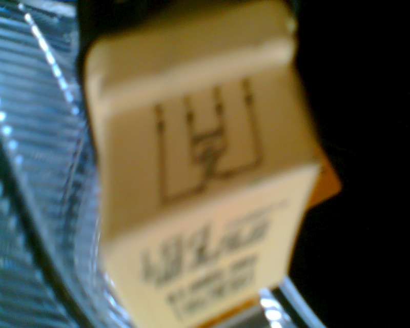

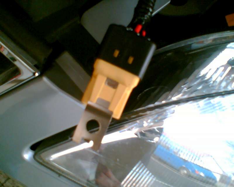

Tak ve čtvrtek jdu měmit tu řídící jednotku ventilátoru vrámci svolávací akce.Říkali mě že vymění ŘJ a přidají nějaké relátko a ůdajně se umoudří i chod toho ventilároru co si dělá co chce.Tak su zvědav.pavel28 píše:Určitě tam pojedu a pak dám vědět .
Bohužel,tak dnes to ještě nešlo,nedovezli jim obědnané součástky,tak mě přeobědnali na úterý.Tak snad v úterý.BobTDCi píše:Držím palce - a pozeraj čo kam dajú - nafoť poistkovú skrinku pri akumulátore pred a po oprave...
A povypytuj sa - či už nebude blbnúť a zapínať ako ho len napadne???
pavel28 píše:SVOLÁVACÍ AKCE kod.9C268 Stihl jsem jen pár fotek a nejsou moc kvalitní.
pavel28 píše:pavel28 píše:SVOLÁVACÍ AKCE kod.9C268 Stihl jsem jen pár fotek a nejsou moc kvalitní.
pavel28 píše:pavel28 píše:pavel28 píše:SVOLÁVACÍ AKCE kod.9C268 Stihl jsem jen pár fotek a nejsou moc kvalitní.
