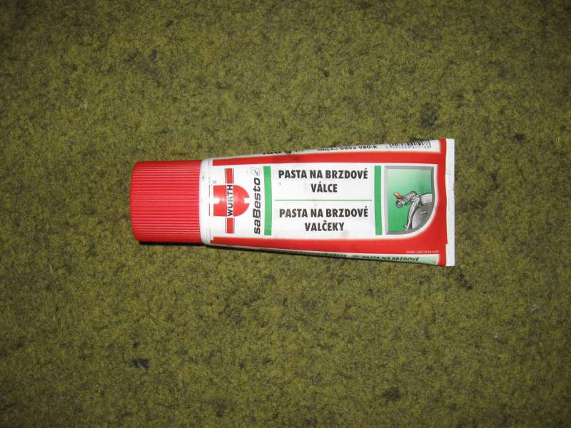

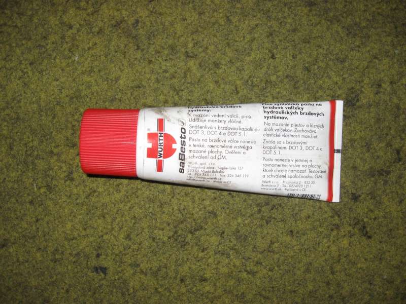

Příspěvek od Jardak » 03.04.2012 19:33
Tohle mazadlo používám na pohyblivé díly brzd.Máznu s tím i nový brzd válečky pod prachovku,většinou to bývá suchý.
