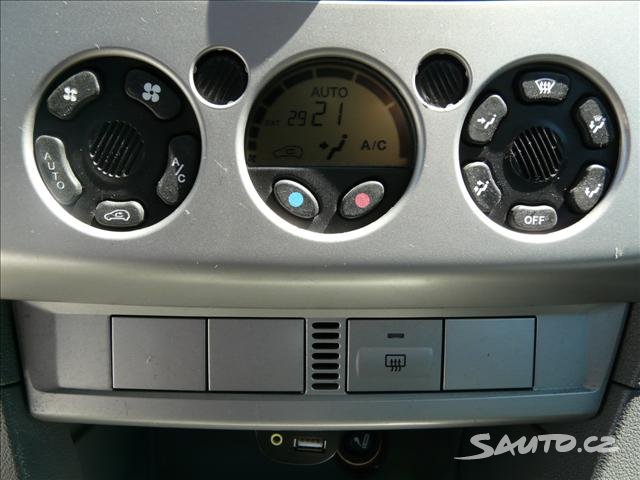

						- Nicco
- Příspěvky: 1961
- Bydliště: CZ-SK
Re: Automaticka vs manualni klima FF II
Toto je nejake doma prerobena klima?:
http://www.sauto.cz/osobni/detail/ford/ ... oFrom=list
