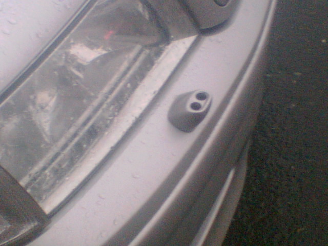

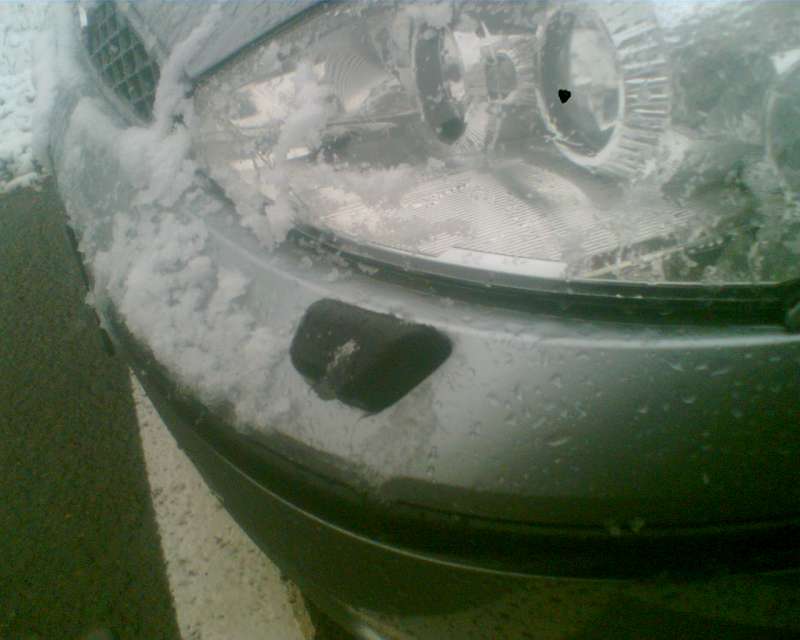

ihrdlick
Příspěvky: 2046
Bydliště: Nový Jičín
Re: Ostřikovače světel
Příspěvek od ihrdlick » 23.09.2009 12:10
Trysky z Octávie mají jiný sklo než sklon nárazníku u FOFO. Nebudou asi sříkattam, kam mají :roll:

Kroco02
Příspěvky: 801
Registrován: 20.08.2008 09:16
Bydliště: Slušovice [Zl]
Příspěvek od Kroco02 » 23.09.2009 16:13
Aha.. A z jakeho auta to tam ma Damon?? Jsem myslel ze o Octavky prave.. Navic ty trysky by mohli byt polohovatelne, nebo ne?

zirafak
Příspěvky: 8970
Příspěvek od zirafak » 23.09.2009 16:24
Ma origo Focusacke
Wolf2
Příspěvek od Wolf2 » 23.09.2009 18:36
to Kroco02 ,stačí koupit ostřikovače na Renault Megane II a je po problému . viz. odkaz dole. Mám je na svém autě a montoval jsem je i na Focuse co má Vlko a vše funguje jak má :wink:
