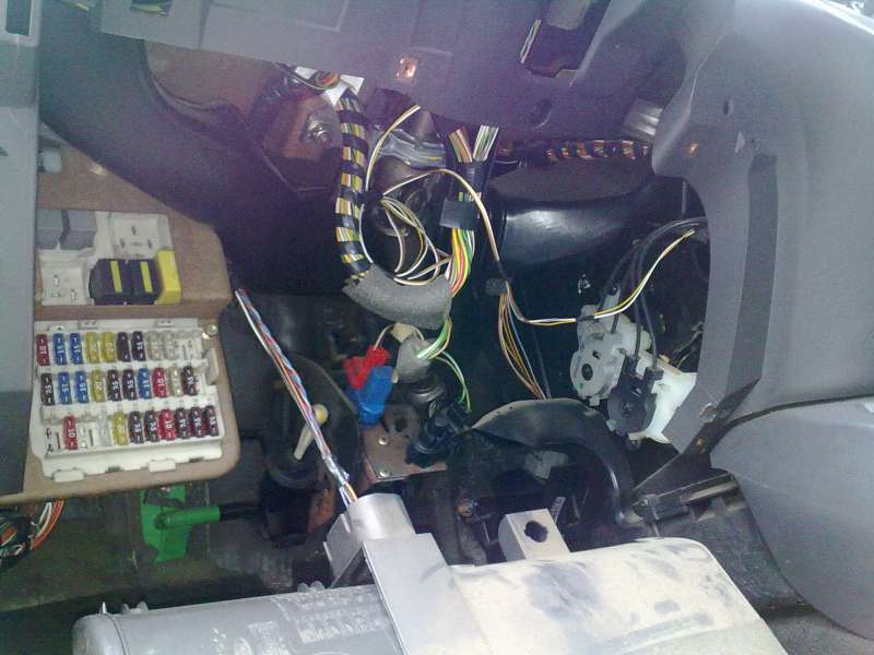

Wincenzou
Příspěvky: 768
Registrován: 29.05.2009 13:38
Bydliště: Trutnov
Re: Osvětlení prostoru pro nohy.
Příspěvek od Wincenzou » 06.08.2010 07:57
Kdyby pánové pomohli :gott: ... já jsem to ani po patnácti minutách usilovného hledání nenašel :nixw: .
Ideální by to bylo, kdyby to někdo zakroužkoval a pak to sem hodil, i pro ostatní...

Quickie
Příspěvky: 7240
Registrován: 10.03.2008 21:18
Bydliště: Revúca, Trnava
Příspěvek od Quickie » 06.08.2010 11:24
Wincenzou neviem ako na FF I
ale my na FF II mame tu žiarovku s paticou pri stredovom paneli
skus spravit fotku ešte z opacnej strany t.z. od dverí s pohladom k stredu
Wincenzou
Příspěvky: 768
Bydliště: Trutnov
Příspěvek od Wincenzou » 06.08.2010 12:06
Však je to focené ze dveří směrem ke středovému panelu...

Příspěvky: 24921
Příspěvek od ZaQik » 06.08.2010 15:04
... podle toho, co pisou na prvni strane, by to melo byt zabalene v molitanu. Predpokladam, ze v tech dvou na Tvoji fotce to neni :) , tak pak podle navodu by to melo byt nekde vys, tzn. bliz k volantu.

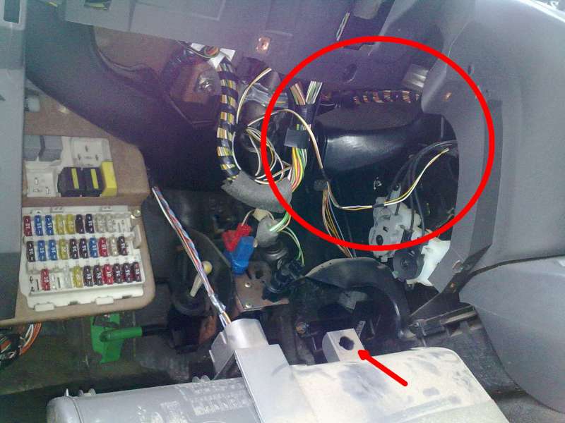

Quickie
Příspěvky: 7240
Příspěvek od Quickie » 08.08.2010 10:26
ja na FF II to mam niekde v tejto oblasti ako je červeny kruh
a tam kde som dal červenu šípku by nemala byt náhodou tá patica na žiarovku?

vitut
Příspěvky: 3024
Registrován: 25.06.2008 13:03
Příspěvek od vitut » 08.08.2010 21:16
Wincenzou: Ja mam sice osvetleni prostoru pedalu z vyroby, ale dneska jsem mel sundany spodni plast palubky a vodice ke konektoru zarovky vychazeji z toho nejsilnejsiho svazku, ktery je dobre videt na Tve fotce. Ten kdo ma pripravu, ma konektor zalepeny v molitanu v tom dolnim ohybu svazku. Z toho se mi zda, ze u Tebe (vyjimecne) priprava asi nebude ... Jeste koukni ke spolujezdci.
