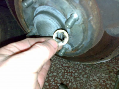

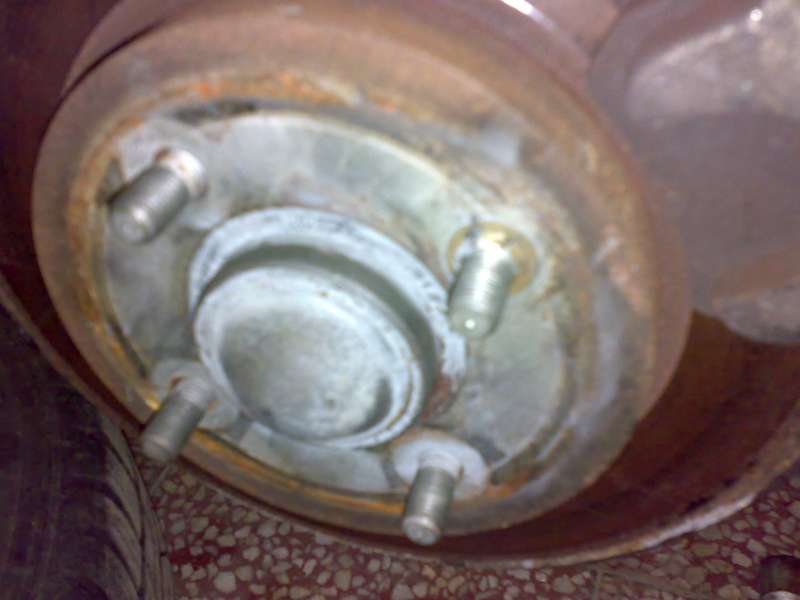

Moc mi to není jasné, jaké zajišťovací podložky máš na mysli, můžeš poslat nějaké foto :?: Já mám nové alu disky, ale žádné podložky tam nejsou, tak nevím ... :idea:

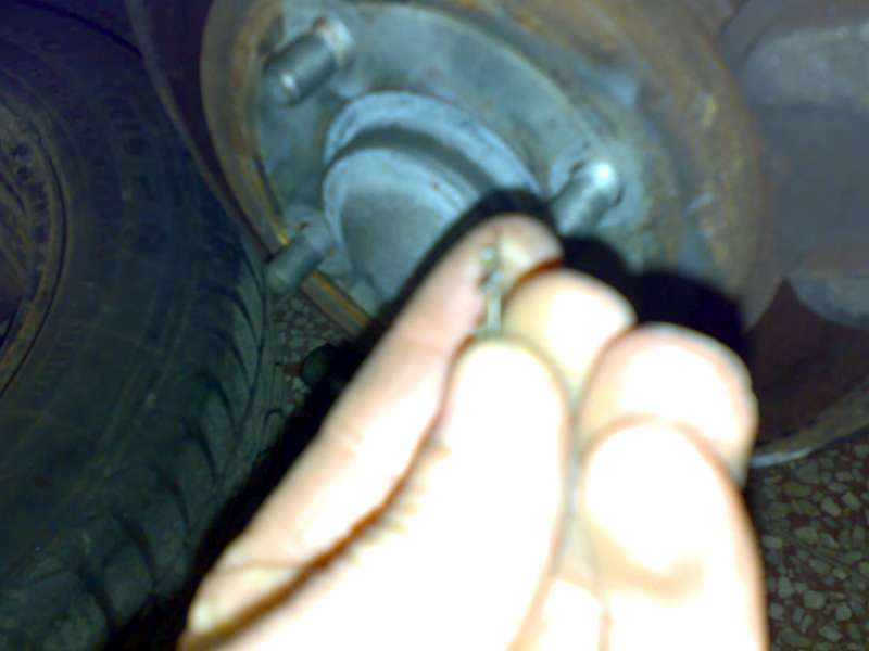

Foto bohužel nemám, ale je tam vždy na jednom šteftu taková vějířovitá podložka. No třeba je už někdo sundal. :) Problém to dělá po čase když tam jsou neorigo AL disky.

Znovu jsem na to kouknul, ale po podložkách ani památky a v disku taky není ani žádná drážka nebo zápich pro nějaký pojistný kroužek, takže asi máš zkušenost s nějakým jiným typem disků :idea:

není to klasický pojistný kroužek(segerovka)jaký si Ty asi myslíš,takže žádnej zápich nikde nehledej,je to jak uvádí Meda vjejířovitá podložka,která vlastně drží v závitu šteftu,pokud Ti to není ani těd jasný,tak Ti to zítra blejsknu pokud to sem nikdo nedá.

OK, tak to vyfoť, ať to konečně vidíme v reálu :idea: Díky :wink:

herzin díky, teď je mi to zcela jasné :lol: Každý jsme totiž mysleli něco jiné, já ty "podložky" na Alu discích (jak mi vyplynulo z příspěvku od Medy) a ty přímo kola (náboje). Proto mi to nějak nesedělo a musel jsem se zeptat. Akorát jsem ani teď nepochopil souvislost s těmi neorigo Alu disky, to by podle mne nemělo hrát roli, zda je origo nebo ne ... :idea: :?:

No ono když to tam necháš tak ten neorigo disk tam nesedí rovně. Máme vyzkoušený, že to potom dělá problémy s brzdama jako když máš zvlněný kotouče. U originálu tahle podložka nevadí, maj ty disky na to uzpůsobený.
Já jsem ale psal o šteftech a ne o podložkách na discích :)

Aha :idea: , takže na origo discích je zřejmě nějaké vybrání nebo dutina, do které se ta "vějířovka" asi schová, že ... :?: :idea:

to ybuba:bingo........
