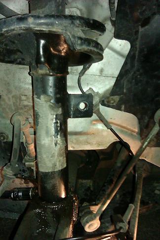

tak tu je foto
1. povolenie tycky stabilizatora

ostatne foto mi nejde prilozit stale sa musim prihlasovat ked chcem pridat foto do textu. ak by niekto chcel poslem mu do posty.....vyzera to hrozne tento zasah ale inak moj nazor pri troche zrucnosti sa to da zvladnut bez problemov do 1h30min. inak velmi dobra skusenost :wink:
